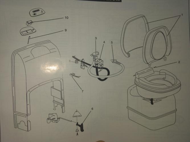

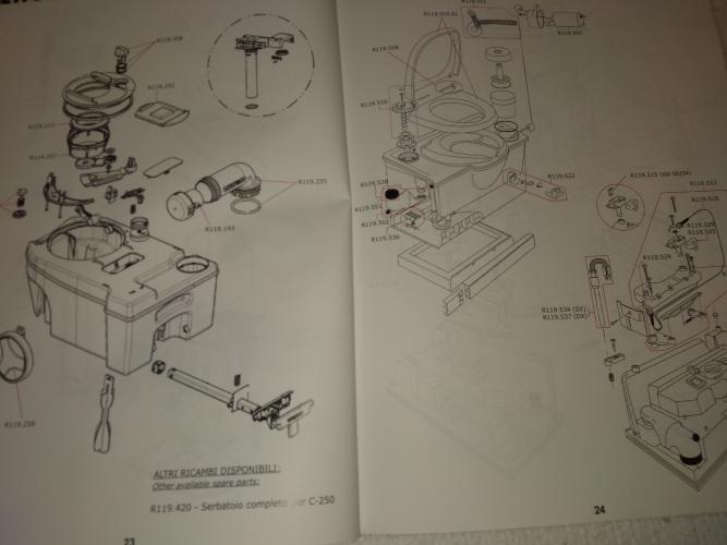

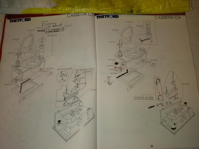

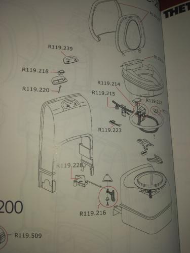

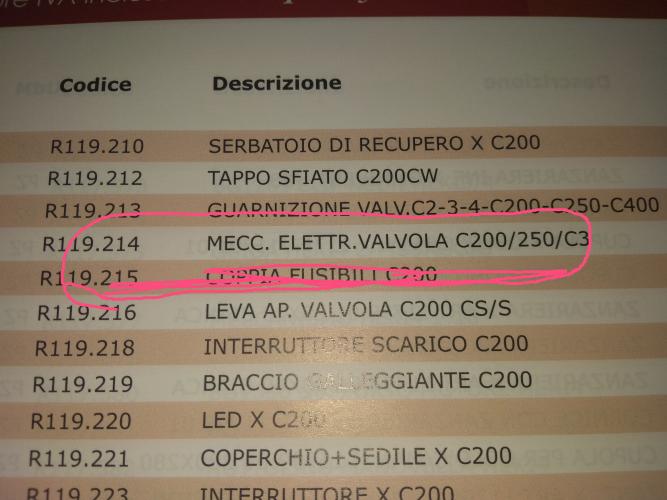

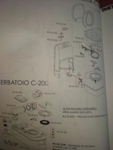

Ciao, contraccambio con piacere gli auguri di Buon Anno...per il momento ti metto le foto dell'esploso del wc C200...poi tra poco scendo giù in giardino dove é parcheggiato il camper, così faccio una foto per farti vedere dove é posozionato il ribinetto...
Danilo.

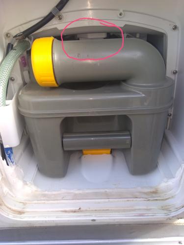

Inserito il 01/01/2019 alle: 10:56:27

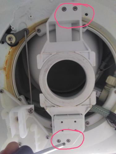

...spero di essere chiaro altrimenti chiedi...
1) come apri lo sportellino...
2) per smontare quelle "staffe" in plastica devi svitare le 4 viti cerchiate in rosso..P_20190101_103512_1.jpg

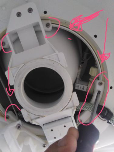

3) adesso devi svitare le tre staffe in plastica cerchiate in rosso che mantengono la parte superiore girevole del wc...ogni staffa a 2 viti
damasi
damasi
16/05/2010 2392

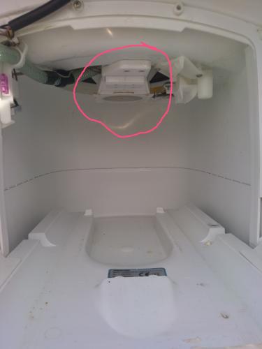

Inserito il 01/01/2019 alle: 11:12:40
...dopo aver smontato le ultime staffe, entra nel bagno e tira su la parte superiore del wc ( parte girevole)...prima però se il tubo dell'acqua  é corto scollegalo dalla parte esterna...altrimenti potresti rompere qualche componente in plastica quando la capovolgi...una volta capovolta la parte supriore de wc nel suo interno troverai un rubinetto/elettrovalvola ...una volta smontata prima di solstituirla con una nuova fai una prova facendoci entrare dai fori del passaggio dell'acqua un disincrostante o in alternativa dell'aceto e se non hai fretta fai agire il prodotto prt molte ore...tutto questo perché il rubinetto in questione se non ricordo male costa circa 80 euro...però in alternativa con il rubinetto ti rechi dai rivenditori dei ricambi di elettrodomestici...alla fine é un rubinetto tipo quello della lavatrice che però funziona a 220/230 volt che se hai una certa manualità potresti cambiargli la bobina mettendogli quella a 12 volt del camper sempre se é buona...ma comunque dovresti trovare anche quelle a 12 volt...con un risparmio notevole di denaro!
