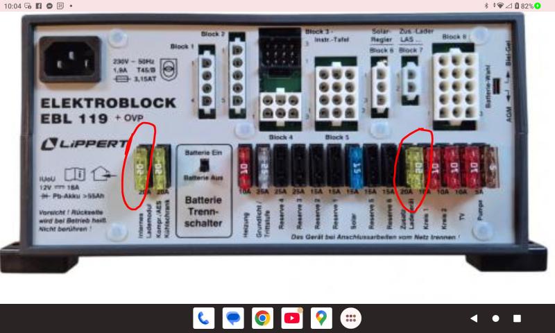

Da come descrivi sembra che il caricabatterie interno alla EBL119 non funzioni.
schaudt-lippert-elektroblock-ebl-119-99-mit-ovp-ueberspannungsschutz-jpg_1920x1920.jpg
il fusibile del caricabatterie è il primo a sinistra (Internes Lademodul) e quindi da controllare (ma mi sembra che lo hai gia fatto).
Però dovrebbe esserci anche un fusibile in vetro interno alla centralina, da 3,15 AT  e andrebbe eventualmente controllato ma va aperta.

Vicino alla EBL vi e' in genere un portafusibili a 2 o 3 vie, dove sicuramente hai un fusibile rosso grosso da 50A ed un piccolino mi sembra marrone da 2 A, controlla quel piccolo fusibile da 2A.
Come suggerisce Tommaso, sulla EBL stessa controlla il fusibile da 20A primo a sinistra ma anche il 5 a partire da destra sempre da 20A.
Li vedi cerchiati in rosso nella foto sotto.
