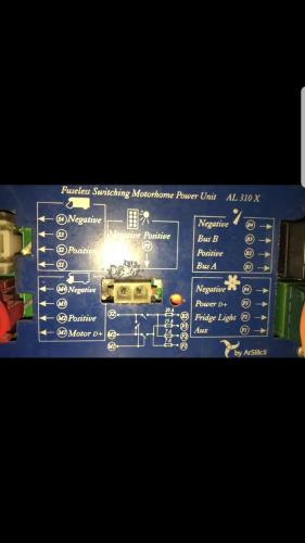

Buongiorno, chi di voi può aiutarmi a capire cos'ha fatto la centralina arsilicii al310x del Kentucky? Vi ho messo la foto, lei si accende e poco dopo il led rosso da fisso inizia a lampeggiare,  all'interno non funziona niente neanche il pannello di controllo della cellula,  funzionano a 220v solo le prese e il condizionatore,  qualcuno può aiutarmi a capire come farla ripartire?Screenshot_20190204-071635_WhatsApp.jpg

Ciao, controlla il fusibile sulla batteria servizi, se il fusibile é buono... fai questa prova: 220v e pannello fotovoltaico scollegati...smonta gli spinotti della centralina e vedi se hanno qualche bruciatura...dovrebbe essere un falso contatto (spinotto bianco)...prova a dargli una stretta ai faston...prima di inserire gli spinotti devi resettarlo...inserisci lo spinotto bianco poi il rosso e accendi la centralina, dopo circa due/tre minuti inserisci lo spinotto  nero e verde... se il problema persiste prova a ripassare le saldature interne dove sono collegati i faston maschi...
n.b. Se uno degli spinotti e "bruciacchiato" o leggermente fuso...bisogna sostituirli...

Ciao, io ne avevo un uguale in un rimor del 2002, e mi diede un problema analogo
la smontai e dove era fissata la scheda interna avevano messo 2 rivetti che non facevano più massa li ho puliti dall'ossidazione e ci feci un punto di stagno, rimontato, il tutto è ripartito perfettamente
