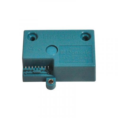

L'anomalia potrebbe essere sull'accenditore , prova a scolelgare il connettore a pettine con 8 poli , controlla i poli uno per uno e disossidali poi ricollega il connettore , l'accenditore è quello sotto raffigurato accessibile dal retro frigo attraverso la griglia inferiore esterna

Grazie è una manovra che non ho fatto perché non sono riuscito a sfilare la morsettiera domani riprovo poi vi aggiorno

Grazie Mario comunque ho pulito anche la morsettiera indicata da te, male non gli ha fatto di sicuro
