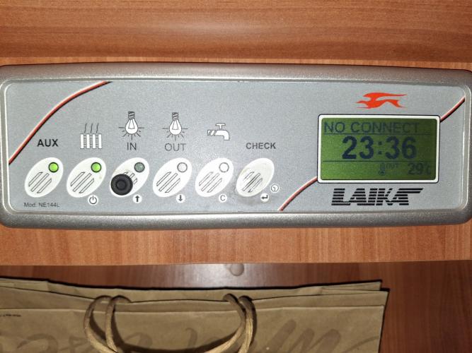

Buongiorno,  ho un problema con il pannello di accensione del mio Laika x700.
Il pannello di controllo degli impianti luce/etc della cellula.
All'accensione emette dei bip e la scritta no Connect appare. La batteria è nuova.
E' stato per piu' di un mese in officina per problemi di infiltrazioni, sistemati, e al rientro, ieri, ho acceso e ha iniziato il problema.
Pensando fosse la batteria (che comunque dava cenni di cedimento), l'ho sostituita.
Aiutatemi altrimenti saltano le vacanze di Natale.
Magari non c'entra nulla ma si accende anche la lucina del l'AUX (non ricordo di averla mai vista accesa) - ma non vorrei sviare dal problema che potrebbe essere un altro.

Magari indicare qualche info in più non sarebbe male
A parte la scritta, funziona tutto o no?
È stato fatto qualcosa prima che questo problema comparisse?

Pannello di accensione di cosa?

Magari indicare qualche info in più non sarebbe male A parte la scritta, funziona tutto o no? È stato fatto qualcosa prima che questo problema comparisse?
Aggiunte altre info.
No, funzionano solamente i collegamenti diretti (gradino, frigo, etc) - le luci, pompa acqua, etc no

Quindi, la corrente alla centralina arriva, o la centralina è andata in tilt, o qualche collegamento è andato
Bisogna armarsi di tester e lampada spia e controllare tutto l'impianto
Do per scontato che i fusibili siano stati controllati

Mi sembra di ricordare che la serie x abbia un piccolo interruttore x escludere il pannello di controllo in caso di guasto. Dovrebbe essere posizionato nel pannello portafusibili dei vari servizi (della cellula, non della meccanica). Hai provato a muoverlo? Vittorio

Ho lo stesso pannello sul mio Laika X650R.
Togli la cornice (e' a pressione) e smontalo (un paio di viti in tutto).
Nel vano troverai molti cavi.
Verifica tutti i collegamenti ed i vari connettori.
Il tasto aux comanda le prese 12 volt interne.
Bisogna pero' accendere prima l' interruttore "in".
Almeno e' cosi' sul mio camper.
Cosa e' quell' oggetto nero sotto il tasto "luce in"?
Sul mio camper non c'e'.

Grazie, infatti ho visto anch'io questo interruttore nel libretto d'uso. Domattina vado subito a controllare.

Ho lo stesso pannello sul mio Laika X650R. Togli la cornice (e' a pressione) e smontalo (un paio di viti in tutto). Nel vano troverai molti cavi. Verifica tutti i collegamenti ed i vari connettori. Il tasto aux comanda le
prese 12 volt interne. Bisogna pero' accendere prima l' interruttore in. Almeno e' cosi' sul mio camper. Cosa e' quell' oggetto nero sotto il tasto luce in? Sul mio camper non c'e'.
Collegamenti e cavi dietro gia' controllati (ho rimosso anche la pilina tampone per reset).
Il tappino nero e' per 'trovare' il tasto IN al buio, con le dita.

Solitamente il tasto AUX, è libero per eventuali accessori ausiliari
Con il tasto IN, dovrebbero alimentarsi prese e luci
Ma bisogna vedere chi ha fatto l'impianto o se qualcuno gli ha messo mano

Grazie,  interruttore minuscolo trovato! Almeno per la vacanza siamo a posto. Però il problema rimane. Mannaggia.

Temo che nel fare i lavori qualcuno abbia staccato qualcosa o l'ha riattaccata in maniera errata.
Hai gia' provato a chiedere all' officina che ti ha fatto i lavori?
Hai la fortuna di avere un Laika.
Telefona tranquillamente al loro servizio clienti e chiedi se possono indicarti qualcuno che sappia mettere le mani su quella centralina e sull' impianto del tuo camper.
Probabilmente non risolvi, ma una risposta l' avrai certamente.

Il messaggio NO CONNECT indica la mancanza di comunicazione tra il pannello comandi e il derivatore portafusibili.
Solitamente il problema è dato dal cablaggio seriale che li unisce o da un danno nel derivatore portafusibili.
In questi casi l’unica cosa da fare è quella di contattare il suo tecnico di fiducia per una verifica del sistema.
La batteria sul pannello comandi ha la funzione solamente di salvare l’orario in mancanza di tensione.
I dispositivi Laika hanno uno switch nel derivatore portafusibili che permettono di bypassare il pannello comandi dando alimentazione alle utenze.
Controlli nel suo manuale come azionare tale funzione, nel caso non avesse il manuale con se, deve contattare il suo tecnico di fiducia per attivarlo.

Almeno adesso conosci l' origine del problema.
Se non risolvi da solo, chiama Laika.
Sicuramente ti danno una mano.

Fusibili TUTTI a posto.
Prima di portarlo in officina faro' altri 2 controlli. Il primo, piu' semplice, con un cavo seriale maschio maschio, nuovo, collego il pannello alla centralina, per escludere problema cavo interno. Secondo, cerco qualcuno di Milano e provincia che possa farmi fare la prova con il suo pannellino per vedere se e' lui guasto (qualcuno del forum?).
Altrimenti smonto la centralina e il pannello e li faccio controllare da un tecnico hardware.
