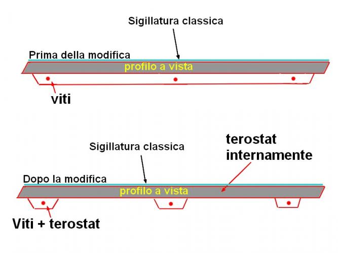

Quindi se capisco bene pure il columbia della elnagh beveva acqua dal profilo bandelle laterali.. in che anno eravamo? mannaggia che disastro hanno fatto. Lo sai vero che quei profili vanno modificati perche' non accada piu? Non c'e' stato un richiamo in garanzia sul primo acquirente?

Il mio è il columbia 106 del 1995. Dici modifica ? Di cosa si tratta ?

Che io sappia i problemi erano 98/99/00 circa attorno a quegli anni... praticamente il profilo e' a forma di T dove la parte verticale della T e' quella che va a creare il problema perche' raccoglie acqua che stagna li e quindi fa marcire il legno del pianale. La modifica in quegli anni incriminati consisteva nel tagliare delle parti e lasciare solo il punto dove ci vanno le viti di quella T a contatto con pianale, mettere anche il terostat in appoggio e sigillare bene a fine lavoro il profilo. Cosi' facendo prima deve cedere il sigillante.. poi se anche passa l'acqua trova il terostat e se anche passa il terostat... troverebbe il profilo (cioe' la gamba verticale) tagliata e cadrebbe in terra. E' una modifica che i concessionari di elnagh conoscono perche' dovevano richiamare i mezzi e farla in garanzia... mi risulta non l'ha fatto quasi nessuno.
