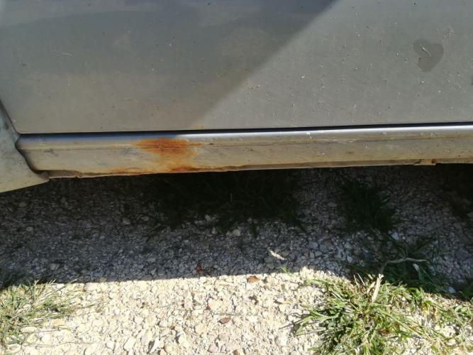

questa è la situazione della porta cabina del mio ducato: come posso risolvere? Soprattutto che prodotti mi consigliate di usare per fare un buon lavoro?

Io penso che devi riverniciare, dunque carteggio fino a ferro, poi fondo e vernice. Ma penso ti convenga un carrozziere, per quel piccolo pezzo il fai da te non conviene e magari viene pure male.
Che Ducato è? 280?

da quello che vedo sembra sia il sottoporta , la ruggine viene dall’interno , penso convenga sostituire il pezzo , portalo da un carrozziere
grazie per la risposta. Si tratta di un Ducato 244 del 2014
Effettivamente potrei sempre chiedere ad un carrozziere, magari me la cavo con pochi soldi

comunque penso anch'io che sia meglio far fare il lavoro da un carrozziere,  facendo un intervento solo superficiale  corri il rischio che la ruggine continui a lavorare dall'interno facendo danni ancora maggiori

ciao , tanto x farti rendere conto di cosa vuol dire RUGGINE ,  sebbene abbia acquistato il furgone daily gemellato ( poi camperizzato )con 2 anni di vita in germania oggi ho ritirato il mezzo dal meccanico che ha sostituito il sensore abs rotto e mi ha fatto vedere i dischi a cui mancavano alcuni dentini di riferimento x l' abs ,naturalmente li ho sostituito tutti e due sul posteriore . è vero che l'ho sempre lavato in questi 4 anni ma non credevo certo che "mangiasse " cosi' tanto . è comunque incassato in modo tale che x una pulizia corretta avrei dovuto smontare entrambe le ruote x lato x raggiungere il disco in questione . quindi fallo visionare da un carrozziere LUI ti dira' il costo e come sei messo .
