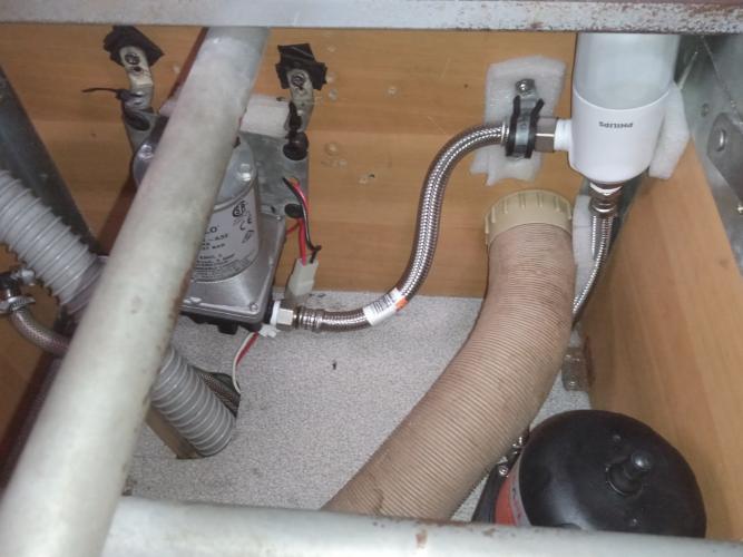

Sono passato prima a shurflo Trail King classica, robustissima ma con maggior isteresi e flusso meno costante e maggior comsumo elettrico..
E poi a shurflo Revolution 4009 a 4 pompanti.
Stessa robustezza della shurflo classica, ma più costante grazie alla valvola di bypass interno..e 11l al minuto.

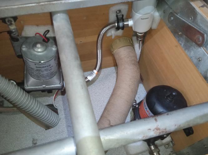

Grazie al montaggio sospeso -flottante e cuscinetti da imballaggio nei punti di contatto e coperte e asciugamani nel vano ho reso il tutti SILENZIOSISSIMO.

Come ti trovi con quel depuratore philips? Vedo che per montarlo hai tribolato un pò, vale la pena?
Nolaugh. Non vale la pena.

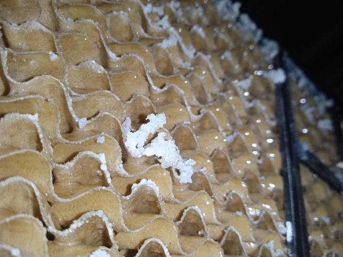

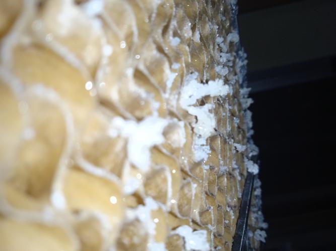

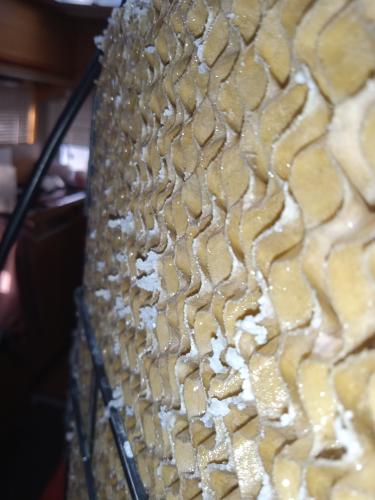

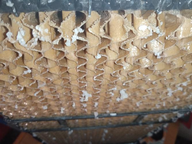

Sull evaporativo mi crescono molti cristalli di calcare quando va a manetta per giorni con aria molto secca e beve 35 litri al giorno.
Però non ho fatto comparative accurate. Riempiendolo da bottiglie esterne sembra faccia più cristalli che dall' acqua che passa dall' impianto Camper.
Ho fatto dei test sulla durezza dell'acqua con il kit con i reagenti coloranti.
Prima del filtro e dopo la durezza era esattamente identica.
Se era 16 gradi prima, era 16 gradi dopo.
Se era 19 gradi prima era 19 gradi dopo.
Credo che il Kit con i 2 reagenti sia molto affidabile.
Ogni caso Philips non parla di abbassamento della durezza..ma di riduzione dei depositi su tubature e apparecchiature.
Evaporativo dopo una settimana di caldo a 40 gradi all ombra di giorno e 28-32 la notte.
Umidità bassissima e raffreddamento dell' evaporativo intorno a 8-11 gradi. Bevendo oltre 1.5 litri ora.
Acqua mista sia dal camper sia da fuori quindi non fa testo.
Curioso che i cristalli crescono in direzione contraria al flusso dell' ariacool. Secondo me funziona anche meglio con i cristalli perché aumentano la superficie di evaporazione del nido d ape. Comunque lo ho lavato tutto.
IMG_20231010_222026_1(1).jpgIMG_20231010_222031_1.jpgIMG_20231010_085357_1.jpgIMG_20231010_085335.jpg
Ora il caldo secco è passato. E lnumidita è a 50% di giorno e 75% la notte e l evaporativo funziona 5 volte meno e consuma moltissima meno acqua..la nemmeno lo uso più salvo 3 o 4 ore.
Quelle foto sono di una settimana di uso H24.

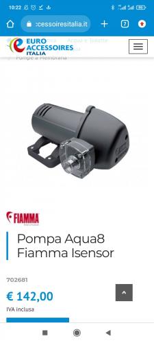

Qualcuno ha mai preso la fiamma a pressostato con velocità variabile?
A parte il solito prezzo assurdo fiamma, sembra un idea intelligente.
I vantaggi della pompa non sommersa, quindi niente fili sui rubinetti..ma allo stesso tempo i vantaggi della pompa a immersione, con un sensore che dovrebbe regolare la velocità del motore in base alla pressione.
https://www.euroaccessoiresital...
Non so nemmeno se è ancora in produzione o è stato un tentativo fallito.
