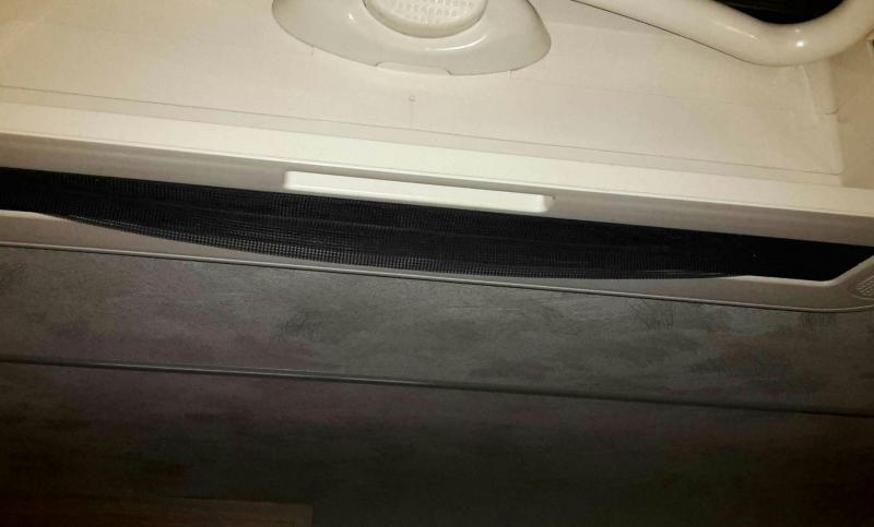

Non riesco ad chiudere completamente la zanzariera plissettata dell'oblò ,mi rimane accartocciata come da foto . Ci possono essere soluzioni a riguardo?

Ho visto più volte questo fenomeno ed ho sempre pensato che, dopo un'adeguata pulizia della zanzariera, poteva essere utile spruzzare un appretto spay, di quelli che le donne usano per stirare. Poi sarebbe necessario però far asciugare la zanzariera nella sua forma originale. Per questo si dovrebbe, penso, appoggiare a qualcosa.
La mia è solo un'idea, CHE NON HO SPERIMENTATO in alcun modo. Non so se funziona.

Quando chiudo cerco sempre di accompagnare con le dita per impacchettare come dovrebbe. Claudio

Mentre con una mano stai agendo sulla maniglia a chiudere la zanzariera, spingi un po' col dito al centro della gobba come fa Claudio Faboulos, la plissettatura rientra nello spazio dedicato e la maniglia arriva fino in battuta con la plastica della cornice.
Succede anche con gli oblò che hanno da una parte la zanzariera plissettata e dall'altra l'oscurante plissettato.

Devi chiuderla molto lentamente, aiutandoti con l'altra mano per fare in modo che la plissettatura si impacchetti a dovere.
Poi cerca di lasciarla chiusa il più a lungo possibile, in modo che le pieghe riprendano la loro forma originaria.
E' buona norma, comunque, chiuderla sempre lentamente, in modo da poter intervenire manualmente quando ci si accorge che si stanno formando delle false pieghe.

Successo anche a me con il midi heki, dopo aver lavato l'oscurante plissettato perche' si era macchiato, ho lavato anche la zanzariera, e quando ho rimontato il tutto, faceva quel difetto.
E' vero che quando la chiudo la aiuto con un dito, ma ritorna panciuta anche se sta dei mesi inpacchettata.
Forse l'apretto potrebbe essere un'idea, ma credo vada dato tenendo poi per un certo tempo la zanzariera appoggiata al contrario e ovviamente aperta.
Una volta si usava l'amido per i colletti delle camicie, ma non ricordo piu' come faceva mia madre.
Renzo.

Ringrazio tutti dei consigli, io speravo di trovare una soluzione più radicale ,da portare  come era in origine , visto che per un certo periodo funzionava regolarmente .

A me questo problema si presenta di tanto in tanto, ma sono sempre riuscito a risolverlo attenendomi agli accorgimenti che ho descritto nel mio precedente intervento.
Ovviamente il problema sarà molto più difficile da risolvere, se la zanzariera è rimasta chiusa a lungo in modo non corretto.
Io eviterei di impiastricciarla con l'appretto, anche perchè bisognerebbe smontarla, per poi cercare di stirare le pieghe una per una. Cosa pressocchè impossibile da realizzare !

parrebbe una deformazione strutturale della plissettatura,
dico la mia ma prendila con le molle;
pensavo ad una situazione del genere : oblò chiuso,zanzariera e oscurante inseriti ,le temperature generatesi hanno deformato la zanzariera.
altra ipotesi aver viaggiato a forte velocità con l'oblò aperto e la zanzariera inserita,poco probabile perchè si genera una depressione verso l'esterno,dalla foto sembra rivolta all'interno.
se riesci a smontarla proverei a girarla,

In base alla mia esperienza personale, posso dire che si tratta di un problema piuttosto diffuso.
Non a caso io ho l'abitudine in rimessaggio di lasciare la zanzariera sempre chiusa, per evitare che a lungo andare si possa deformare irrimediabilmente.

a parer mio è un difetto che prima o poi lo fa a tutti.
Diversamente se in centro avessero montato un cavetto passante che sosteneva la zanzariera;di sicuro durava di più
IL dito dell'altra mano,a mio avviso,è l'unica alternativa.
