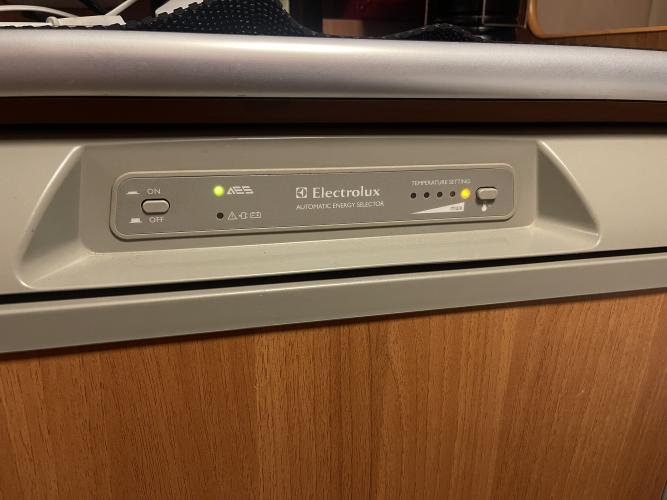

Buongiorno ho un frigo domestico elettrolux automatico da oggi sembra non andare cioe quando apro la porta del frigo le luci led del setting temperatura lampeggiano tutte a luce fioca ho provato a staccare la corrente e non va nemmeno a gas il frigo si accende non d ha luce rossa ma sembra bloccato mi serve aiuto sono in piena vacanza. Aiutoo

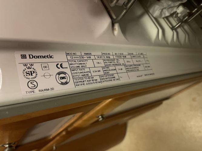

Una Foto del frigo.  O modello ?

Scubidu questa notte è andato ok ha congelato ma stamattina aperta la porta a rilampeggiato le luci tutte fioche fioche ora ripartito nn so che fare
controlla bene tutte le connessioni
se la luce è fioca, non è un problema di scheda, ma di qualche falso contatto

Silvio per quale moivo dici che quel frigo selezionato sl max freddo il sistema chiede la massima potenza ? , preciso che si tratta di un RM6505 automatico quindi fiamma fissa ON/OFFnon modulabile , tra l'altro con queste calure anche se selezionato sul terzo led durante il giorno difficimente raggiungerà la temperatura impostata quindi se anche fosse sul quinto e ultimo led non cambierebbe nulla e la fiammella sempre con la stessa consistenza rimane indipendentemente che sia selezionato sul primo o ulimo led
