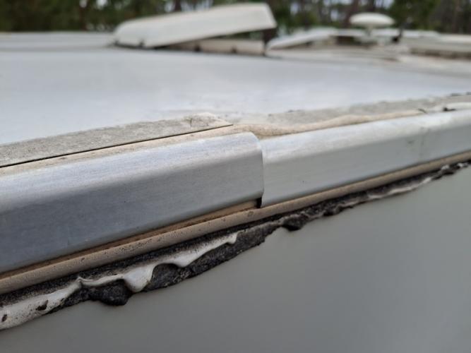

Buongiorno,
mi è caduto un ramo di pino sullo spigolo laterale  del tetto della mansarda sul mio Rimor 678, in corrispondenza della giunzione del profilo in alluminio.
Potete suggerirmi un prodotto adesivo o sigillante robusto per provare a ripristinare la giunzione senza dover smontare tutto il profilo?
Allego foto, grazie.
14/01/2010 31572
Inserito il 24/07/2025 alle: 12:41:39
In risposta al messaggio di anfedau del 24/07/2025 alle 12:05:58
Buongiorno,  mi è caduto un ramo di pino sullo spigolo laterale  del tetto della mansarda sul mio Rimor 678, in corrispondenza della giunzione del profilo in alluminio. Potete suggerirmi un prodotto adesivo o sigillante robusto per provare a ripristinare la giunzione senza dover smontare tutto il profilo?  Allego foto, grazie.
A vedere così, mi sa che le viti di fissaggio non tengano più, indice di legno sotto marcio
La botta data dal peso der ramo caduto , ha dato il colpo di grazia a quella vite
Io, fossi in te, toglierei il copri vite e tasterei tutte le viti a vedere se fanno presa oppure no

Inserito il 24/07/2025 alle: 23:06:46
Controlla anche che il profilo non abbia tagliato l' alluminio del tetto con un effetto cesoia dato dal colpo ricevuto dal ramo.

Inserito il 25/07/2025 alle: 10:08:09
Ciao, per tamponare al momento io userei un nastro butilico per coprire la zona e sigillarla
