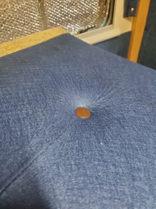

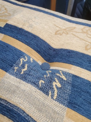

Ciao, come da titolo vorrei chiedervi aiuto per capire come pulire e o lavare gli interni del camper
soprattutto vorrei sfoderare e lavare i cuscini della dinette
non capisco perchè c'è la cerniera per sfoderare (per quello che capisco) però ci sono dei bottoni cuciti che tengono tutto unito e quindi rendono impossibile lo "smontaggio"
sapete se c'è qualche tecnica speciale per poter sfoderare tutto ?
se taglio i fili dei bottoni poi credo che sia complicato ripristinare tutto
un anno fa, appena comperato il camper, avevo passato tutto con la vaporella ma vorrei fare una cosa più approfondita
allego le foto di quei bottoni

Solitamente si mettono i bottoni con  un gancio per tenere la cordicella cucita sul lato opposto della copertura
Ma trattandosi di camper costruiti con il kiulo, e dovendo andare al risparmio, avranno usato bottoni normali
Non è un problema, taglia e al massimo, vai da un tappezziere e te li fai cucire nuovamente
Mio cognato, in estate, per non sfoderarli, lavava tutti i cuscini con la pulivapor, e li lasciava al sole ad asciugare
Altrimenti, con una ottantina di euro, prendi il lava tessuti e usi quello, ad esempio alla Lidl da settimana prossima è in offerta aspiratore e spruzzatore, che non è proprio una lava tessuti, ma il funzionamento è identico

Solitamente si mettono i bottoni con  un gancio per tenere la cordicella cucita sul lato opposto della copertura Ma trattandosi di camper costruiti con il kiulo, e dovendo andare al risparmio, avranno usato bottoni normali
Non è un problema, taglia e al massimo, vai da un tappezziere e te li fai cucire nuovamente Mio cognato, in estate, per non sfoderarli, lavava tutti i cuscini con la pulivapor, e li lasciava al sole ad asciugare Altrimenti, con una ottantina di euro, prendi il lava tessuti e usi quello, ad esempio alla Lidl da settimana prossima è in offerta aspiratore e spruzzatore, che non è proprio una lava tessuti, ma il funzionamento è identico
ottime dritte !
mi hai fatto pensare con il discorso del bottone con il gancio, non sapevo che potessero essere fatti in quel modo e ho pensato di poter avere un vantaggio laugh
il mio camper è vecchio e solitamente la roba vecchia veniva fatta con più cervello/accortezza/serietà rispetto alle cose nuove
quindi sono andato a guardare e i bottoni hanno il gancio !
faticando in due sono riuscito a sfoderare tutto !
altro discorso sarà rimontarli laughcheeky la vedo dura e dovrò pensare ad un metodo perchè per toglierli abbiamo dovuto fare parecchia pressione, reinfilare tutto sarà complicato ma mi inventerò qualcosa

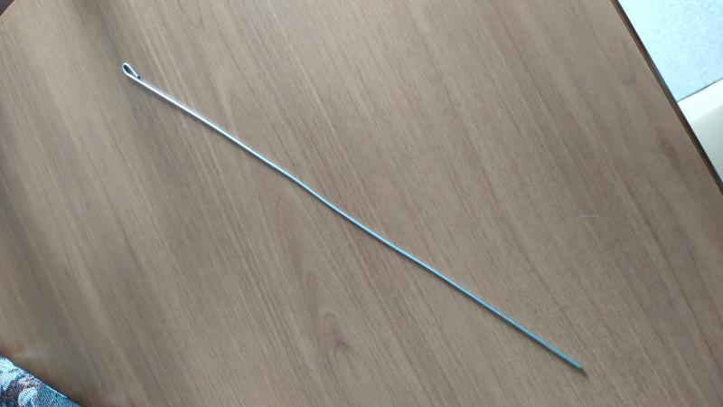

Esistono appositi aghi, se non sbaglio, per agevolare il reinserimemto

sai come sono fatti o come si chiamano ?
così provo a cercare

Io l'ago me lo sono fatto con il filo di ferro di una gruccia di quelle che ti danno in lavanderia.
Tagliata in modo di avere la punta su un lato,  poi ho fatto un piccolo anello sul lato opposto per far passare il filo.
Funziona alla perfezione per quel lavoro.

Ago per materassi, o ago per tapezzeria

Io l'ago me lo sono fatto con il filo di ferro di una gruccia di quelle che ti danno in lavanderia. Tagliata in modo di avere la punta su un lato,  poi ho fatto un piccolo anello sul lato opposto per far passare il filo. Funziona alla perfezione per quel lavoro.
Ottima idea, anche io avevo pensato una cosa simile udando un ferro da uncinetto al contrario
Ma anche con un semplice filo di ferro un po robusto si fa

QUESTI? asc_df_B0DKNQKHVG?mcid=9389afe17cc23e5ca0a718b4770e80d7&tag=googshopit-21&linkCode=df0&hvadid=722348700123&hvpos=&hvnetw=g&hvrand=6516351984118001610&hvpone=&hvptwo=&hvqmt=&hvdev=c&hvdvcmdl=&hvlocint=&hvlocphy=9218128&hvtargid=pla-2417907241914&psc=1&hvocijid=6516351984118001610-B0DKNQKHVG-&hvexpln=0
quelli però sono chiusi in fondo ci vorrebbe il gancio aperto
comunque ho risolto con un fildiferro come ha fatto banoyo
una gran lavorata ma ne valeva la pena
