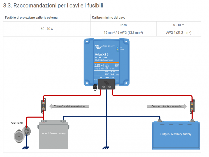

riprendo questo argomento perché ho acquistato il Victron Orion XS da 50A.
Allego lo schema di installazione scaricato dal manuale ufficiale Victron.
Quello che non capisco è se i 2 cavi negativi, quello proveniente dalla batteria servizi e quello dalla batteria motore devono essere collegati insieme (per esempio con una bus bar) e poi uscire dalla bus bar con un unico cavo di messa a terra sul telaio.
Perché se è così, oltre al positivo devo tirare anche 5m di cavo nero fino alla batteria motore.

Ciao a tutti, riprendo questo argomento perché ho acquistato il Victron Orion XS da 50A. Allego lo schema di installazione scaricato dal manuale ufficiale Victron. Quello che non capisco è se i 2 cavi negativi, quello proveniente
dalla batteria servizi e quello dalla batteria motore devono essere collegati insieme (per esempio con una bus bar) e poi uscire dalla bus bar con un unico cavo di messa a terra sul telaio. Perché se è così, oltre al positivo devo tirare anche 5m di cavo nero fino alla batteria motore. Grazie
è più semplice di quanto esponi : tutti i negativi devono andare alla massa del telaio nel punto che ritieni più comodo e quindi i negativi della BM e della BS lo sono già, il negativo dell'Orion XS lo puoi collegare a massa ovunque
Ciao, grazie per la risposta!
Quindi lo schema che mi ero fatto e che incollo qui, va bene?
Grazie ancora.
Confermo ciò che ti ha scritto Karbon17, metti a massa telaio il DC-DC nel punto a te più comodo e sei a posto.

In risposta al messaggio di FrancescoCiri del 25/11/2025 alle 14:23:06
Ciao, grazie per la risposta! Quindi lo schema che mi ero fatto e che incollo qui, va bene? Grazie ancora.
Esatto
Quello schema potrebbe anche andar bene, bisogna però considerare sempre se sono presenti altri dispositivi/accessori collegati alla batteria servizi.

Quello schema potrebbe anche andar bene, bisogna però considerare sempre se sono presenti altri dispositivi/accessori collegati alla batteria servizi. Ciro.
Ciao, alla BS sono collegati mppt, ac-dc charger, inverter e scatola con derivazioni per tutte le utenze 12V.
Collegati tramite 2 bus bar una per il positivo e l'altra per il negativo.

Ciao, alla BS sono collegati mppt, ac-dc charger, inverter e scatola con derivazioni per tutte le utenze 12V. Collegati tramite 2 bus bar una per il positivo e l'altra per il negativo.
L'importante e' che non ci sia un amperometro con relativo shunt.
