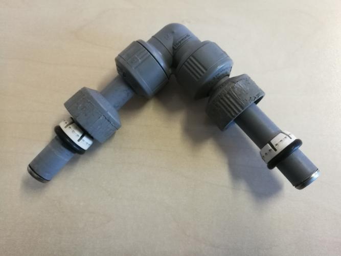

Buongiorno,
qualcuno di voi ha mai trovato un valido sostituto per i vecchi raccordi e tubazioni acqua mod. HEPWORTH?
In giro non riesco a trovare più alcun ricambio.
Metto una foto, se qualcuno avesse qualche idea o esperienza mi farebbe piacere.

Oramai tutte le aziende usano e montano Raccordi JohnGuest
Risultati immagini per Raccordo John Guest
E' più facile trovarli da chi vende COMPRESSORI ed impianti aria compressa !

quindi sul tubo grigio che ho posso tranquillamente attaccarci un raccordo JohnGuest, ed eventualmente sostituire i tubi che ho con quelli per l'aria compressa, giusto?

I raccordi JG normalmente presenti nei camper sono quelli con diametro 12 mm. JG fa anche tubi e raccordi da 6 8 10 e 16 mm, e anche da 1/4 e da 1/2 pollice (quelli che so io), ma forse ne fanno anche altri. Ci sono anche i riduttori da un diametro all'altro. Se sai qual è il diametro dei tuoi tubi, potrai sicuramente convertire il ramo dell'impianto con dei tubi e raccordi John Guest.
I tubi li ho visti di colori bianco, grigio, nero, giallo, rosso (standard acqua calda), e blu (standard acqua fredda).

I miei tubi sono da 15 mm.

sono tubi e raccordi che utilizzavamo per l'impiantistica idraulica qualche anno fa , li utilizzava anche Laika e attualmente sono ancora utilizzati nella nautica , possono essere di svariati marchi e colore ma il sistema e sempre quello
https://www.pontemagra.com/Racc...
https://www.eprice.it/raccordi-...
purtroppo il tubo lo vendono a rotoli e non a metro ma se fai una ricerca approfondita è probabile che lo trovi ance a metro ma credo che a tè servano solo i raccordi

Grazie Mario, ottima risorsa.
Ma voi mi consigliereste via via di sostituirli con il sistema JohnGuest o continuare con gli Hydrofix? Ho letto sul sito che hai postato che sono riutilizzabili previa sostituzione dell'anello di ritegno.
Se non sbaglio i John Guest si possono attaccare e staccare quante volte si vuole.

ii JG è un raccordo chiuso mentre l'Hydrofix e aperto nel senso che sull'Hydrofix quando sfili il tubo la ghiera e guarnizione rimangono sul tubo che è decisamente meglio , ti consiglio di sostituirli con gli stessi Hydrofix perchè sono decisamente migliori dei JG , chiaramente la testata del tubo ove inserirai il raccordo deve essere in ordine e non rovinata , eventualmente taglia il finale rigato o rovinato
mi è venuto qualche dubbio e sono andato a vedere le vecchie schede lavori di svariati anni fa e il sistema che in alcune occasioni utilizzavamo è quello sotto likato :
http://www.tecnoclimasnc.it/aco...
il sistema è decisamente affidabile , gli Hydrfix sono un gradino inferiore degli Acorn ma sempre migliori dei JG senza nulla togliere a questi ultimi

Trovati, ordinati, arrivati. Devo solo montarli.

ok perfetto , hai preso gli Hydrfix o Acorn ? , con i JG avresti dovuto sostituire anche la tubazione perchè i JG da 15 mm non esistono

Hydrofix

Quanti metri di tubo blù diam. 15  m vuoi
E quanti raccordi rapidi diam 15 JG vuoi
Tutto pronto
Anche i raccordi in ottone  ,molto meglio , con ghiera e boccola interna di rinforzo.

grazie della info , in ambito professionale non avendoli mai utilizzati non mi sono mai informato e pensavo non esistessero da 15 mm , come ben sai nell'impiantistica termoidraulica è un diametro dispari poco utilizzato , in tutti i casi sull'impiantistica a vista "non sotto traccia" preferisco gli Acorn ma sono svariati anni che abbiamo smesso anche con quelli , hai mai visto la porcheria di cloni spacciati per autentici JG ? , con i vari sistemi che abbiamo utilizzato e che stiamo utilizzando non sono mai esistiti cloni ma tutta roba con regolare certificazione di prodotto e garanzia
, in tutti i casi sull'impiantistica a vista non sotto traccia preferisco gli Acorn ma sono svariati anni che abbiamo smesso anche con quelli , hai mai visto la porcheria di cloni spacciati per autentici JG ? , con i vari sistemi che abbiamo utilizzato e che stiamo utilizzando non sono mai esistiti cloni ma tutta roba con regolare certificazione di prodotto e garanzia  in settimana ti mando un bilico ma tubi e raccordi devono essere di colore celestino rosa pallido   ciao  mario
Sempre rimanendo in un modo "schrzoso"
Si possono avere di tutti i colori e spirali
di tutti i materiali Rilsan-Nylon-Poliuretano-Pvc ecc.
anche binati o a più elementi collegati/fusi fra loro.
