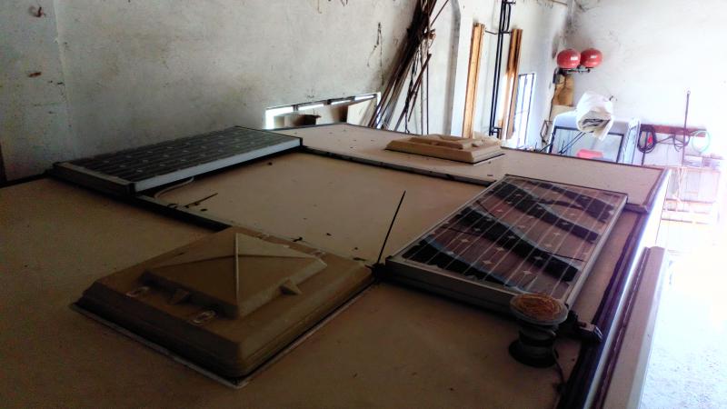

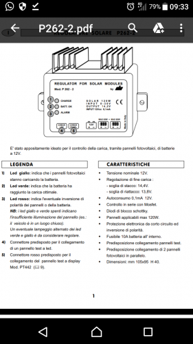

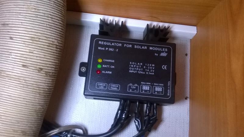

REGOLATORE DI CARICA: ho questo regolatore, solitamente a carica terminata i LED giallo e verde si accendono alternandosi. Ieri sotto il sole a batteria carica prima ho visto solo quello verde acceso poi tutto spento, in contemporanea le centralina del camper segnava come se avessi messo in parallelo la bm e bs, (i pannelli caricano solo la bs). Sono partito e dopo 1 ora sembrava esser tornato tutto normale ma con orologio centralina sfasato... Mi rifermo... Centralina impazzita ma i LED funzionavano.1- È mai capitato a nessuno?  2-Mi chiedevo poi leggendo le istruzioni all interno c'è una batteria a che serve?..3-. In ultimo ho una bs bosch 80  nel caso sia rotto che regolatore dovrei acquistare? 4- in ultimo ultimo siccome era già tutto montato dalla foto chi mi sa dire da quanto sono i miei pannelli? Grazie 1000WP_20190216_001(3).jpgDSC_0010(1).JPGScreenshot_20190610-093316.png

Ciao ho trovato quel regolatore nel vecchio camper che ho appena preso... Na non so che problemi possa avere da quello che dici... A naso, sembra un prodotto abbastanza basilare... Sw per caso si fosse rotto, con lo spazio che hai sul tetto approfittane per mettere un bel pannellone civile da 250 o 300w e un regolatore mppt e avrai un impianto notevolmente migliore a pochi soldi...
I pannelli mi sembrano possano essere da 60 watt l uno cosi a occhio?

....per i pannelli credo tu abbia ragione..infatti c'e' scritto bello in grande MAX 120w... per il regolatore penso solo che sia arrivato alla fine...riproverò a lasciarlo sotto il sole x vedere cosa mi combina!... L'dea nn sarebbe male dei pannelli più grandi, ma x l'uso che facciamo del camper...anche in libera..abbiamo poche pretese...televisione bandita.... moca e non macchina del caffè... niente pc,... forse x il phon servirebbe.... se lo dico alla moglie so già che mi dice.... ;-)

Con quel regolatore ho avuto 2 problemi il primo e che il LED verde di fine carica non si accendeva più quindi a batterie cariche era tutto spento, risolto risaldando il piedino del LED verde che segnala che il pannello non carica più essendo le batterie cariche. Il secondo problema ha riguardato i faston , per le vibrazioni e forse per saldature non a regola d'arte ad un certo punto non passava corrente e mi trovavo le batterie giù ed il pannello tutto spento come di notte, il problema era casuale a volte andava a volte no, pure questo risolto con un risaldatura.  I pannelli ad occhio dovrebbero essere un 100 W.

Visto che hai un bell'impianto con due pannelli certamente quel regolatore datato non è il top, io cambierei senza esitazione.
