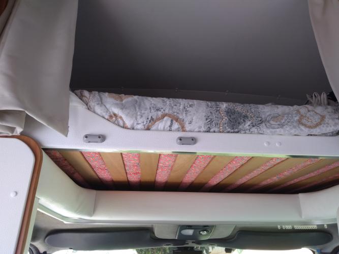

Dipende dallo spazio che hai in altezza. Io ho risolto con un materasso aggiuntivo in memory foam dello spessore di 5 cm sopra quello originale. Non credo che mettere le doghe risolva la situazione. Quelle del letto di casa sono montate su supporti in gomma e occuperebbero un certo spessore in altezza (cosa che non ti puoi permettere, credo). Devi scegliere un materasso di altezza abbastanza ridotta ma con 2 componenti : una parte sotto un po' più rigida e quella sopra in memory foam o lattice.
Non credo che il cambio tra la tavola in legno e le doghe comporti un peggioramento dal punto di vista del comfort climatico. Nel mio ci sono le doghe posizionate sopra delle tavole in testa e in nei piedi e libere nella parte di mezzo. Ti assicuro che con me sopra (98 Kg) non si piegano .... servono soprattutto per il passaggio , pur minimo, di aria per evitare la condensa e il formarsi di muffe.

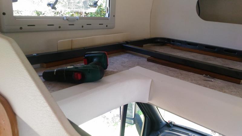

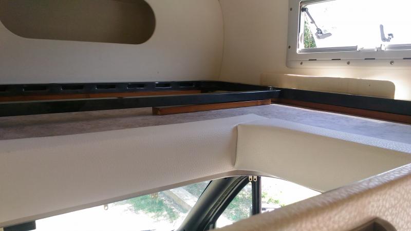

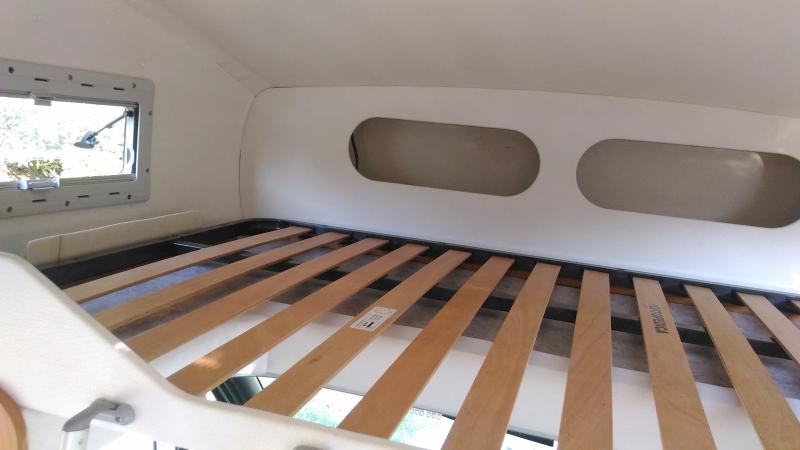

Io ho messo le doghe in mansarda e nel letto basso a castello in coda (quello in alto c'erano già): per la Mansarda ho perso 7cm circa di spazio in altezza, per quello a castello nessun problema.
Adesso non mi sveglio più con la schiena spezzata ma purtroppo ho aggiunto ulteriore peso al camper, quantificato in 15/20 kg.
Ce ne sono di diverse dimensioni, come da tradizione IKEA le devi montare da solo ma devi mettere in conto il fatto di adattarle un minimo, quindi armati di una buona sega da legno.
Se non sbaglio quelle che ho preso io (1 singola + 1 matrimoniale) oscillano dai 50 ai 70 €

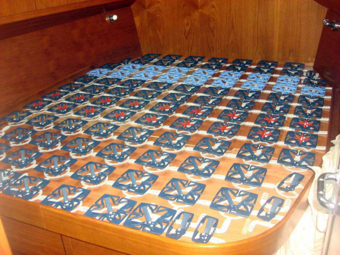

Sono oramai oltre 10 anni che dai miei Laika ho sempre "levato"
le doghe in legno ,che facevano ben poca corsa e sono state sostituite
da una serie di 36 piccoli  (25x30 cm.circa di misura infilati )
  , cuscini pneumatici gonfiati non al massimo per mantenere la morbidezza.
http://www.brunner.it/it/sacchi...
Non guardate la misura sul sito in quanto comprensiva dei bordi ,e gonfiati al max.
Sono infilati in una serie di canali ricavati da due lenzuola robuste
con striscie divisorie verticali (tipo policarbonato alveolare)
Nemmeno mettendosi in piedi si riesce a toccare il fondo del pannello
e questo è migliorativo anche rispetto ai sistemi FROLI che comunque
vanno a fondo corsa.
E nessun accumulo di polovere o filamenti che nei Froli vedo difficile pure la "pulizia"

Sono oramai oltre 10 anni che dai miei Laika ho sempre levato le doghe in legno ,che facevano ben poca corsa e sono state sostituite da una serie di 36 piccoli  (25x30 cm.circa di misura infilati )   ,cuscini pneumatici
gonfiati non al massimo per mantenere la morbidezza. Non guardate la misura sul sito in quanto comprensiva dei bordi ,e gonfiati al max. Sono infilati in una serie di canali ricavati da due lenzuola robuste con striscie divisorie verticali (tipo policarbonato alveolare) Nemmeno mettendosi in piedi si riesce a toccare il fondo del pannello e questo è migliorativo anche rispetto ai sistemi FROLI che comunque vanno a fondo corsa. E nessun accumulo di polovere o filamenti che nei Froli vedo difficile pure la pulizia
Davvero li reputi migliori dei froli?
Non si sgonfiano con il tempo?
Froli li sto per comprare in quanto anche il materasso del mio mezzo è indecente, se puoi aiutarmi nella scelta ben venga.

Salve, io ho fatto così...
ho comprato una rete a doghe a due piazze, ho smontato le doghe per ritagliare il telaio a misura che mi occorreva...che poi ho diviso in due pezzi per farlo entrare in mansarda per poi riunirli con delle staffe da me create....ho ritagliato le doghe a misura che poi ho rimontato sul telaio...
un saluto. Danilo.

Davvero li reputi migliori dei froli? Non si sgonfiano con il tempo? Froli li sto per comprare in quanto anche il materasso del mio mezzo è indecente, se puoi aiutarmi nella scelta ben venga. grazie. Ivan
Per me  il sistema ad aria è sicuramente migliore.
non si arriva mai a toccare il fondo
non si sgonfiano , avrò controllato anni fa e dopo mai
Occorre solamente tanta pazienza e una moglie
con macchina da cucire e voglia di aiutare.
Isola anche termicamente in modo eccezionale -
