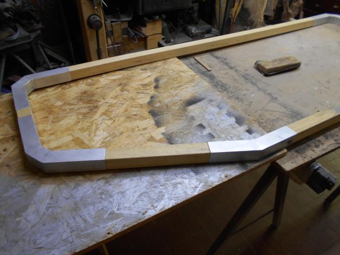

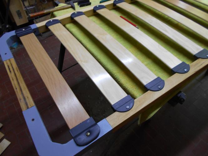

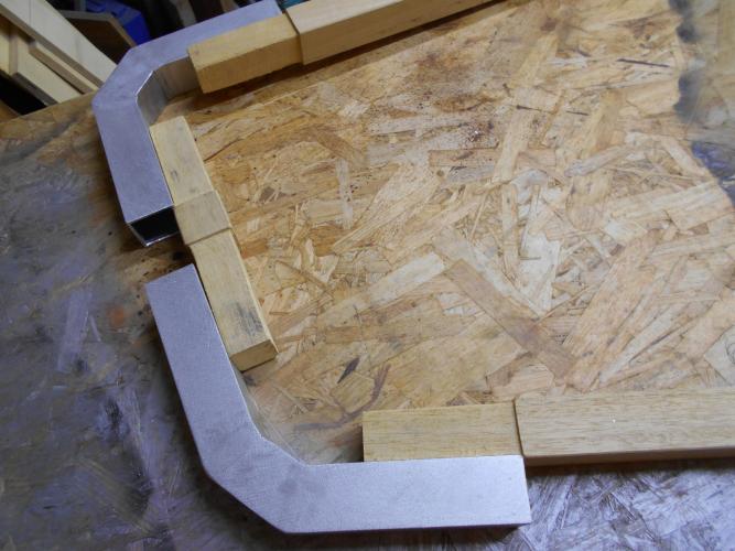

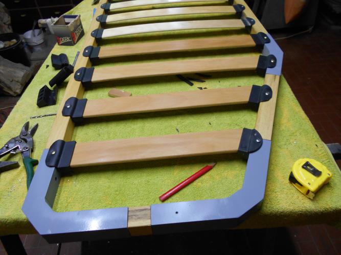

finalmente ho praticamente ( salvo ripensamenti ) finito il MIO camper , in pratica era parecchio tempo che volevo le reti nuove con alluminio e legno x alleggerire il tutto dato che inizialmente avevo modificato le reti in acciaio dei comuni letti casalinghi con il peso non indifferente e la differenza è stata notevole diciamo sui 6/8 kg x rete di risparmio , non male il risultato .
elenco dei costi sostenuti non calcolando il costo della barra in alluminio in quanto già a casa mia .
barra alluminio 3,50 metri con sezione 40x40x2,5mm .
acquisto legno SAMBA da 40x40 x2500 costo di 13,25 al pezzo x 4 pezzi
acquisto reti a doghe usate anche x avere i fermi in plastica indispensabili x il lavoro di ricostruzione 40 euro x tutte e due
saldatura in alluminio x tutti i pezzi 20 euro
2 bombolette spray ,primer x metalli e colore grigio  10.80
questo il risultato finale .

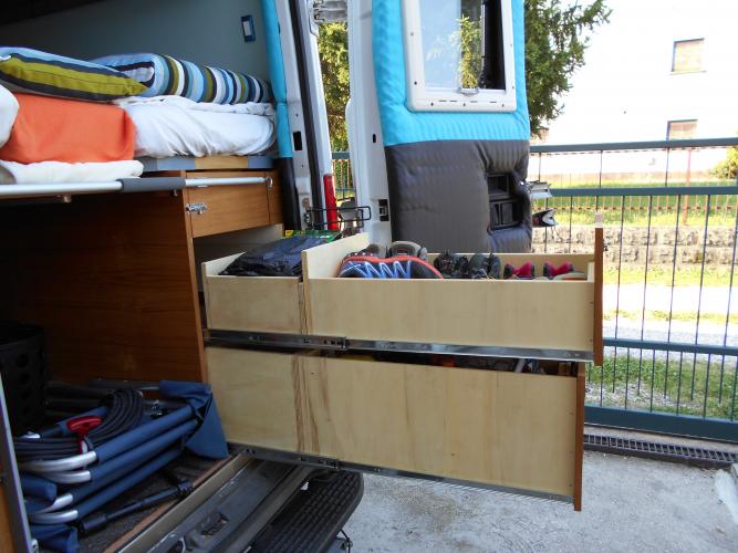

e poi visto che c'ero ho anche allungato i cassetti posteriori eliminandone due sul fianco ( in caso di bisogno dovevo levare l'ingombro ) del gavone e collegandoli poi su slitte ad estrazione totale da 100cm con portata di 70 kg x ognuna x un costo di 115 euro x due cassetti . soddisfatto anche di questo .
estratte tutte e due ,ora ho tutto a portata di mano senza problemi ( pioggia a parte ) resta comunque la possibilità di accedere al cassetto superiore dall'interno tramite botola alzando la rete del letto .

Belle idee, buon lavoro e bella realizzazione.
Unica domanda, perché non hai realizzato tutto il profilo del letto in alluminio ma solo le curve?
Federico

Ciao, al posto delle doghe avrei messo delle Froli, da quando le ho montate la differenza si sente (in meglio naturalmente).

Belle idee, buon lavoro e bella realizzazione.  Unica domanda, perché non hai realizzato tutto il profilo del letto in alluminio ma solo le curve?
ciao , esclusivamente x piacere personale , mi piace l'incontro tra metallo e legno .

ciao , esclusivamente x piacere personale , mi piace l'incontro tra metallo e legno . carlo
Giusto, al cuor non si comanda.
Io, da metalmeccanico lo avrei fatto con una unica barra d'alluminio sagomata.
