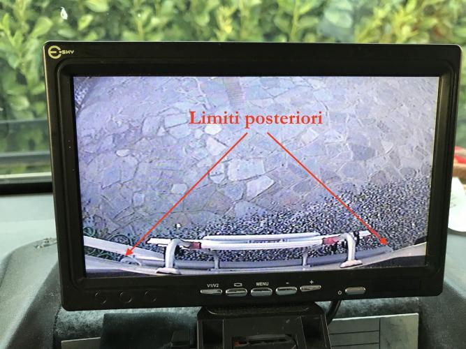

La telecamera piazzata sulla targa è per risparmiare lavoro ed è di "derivazione" automobilistica: basta vedere dove viene messa sui pullman per capire dove è più utile.

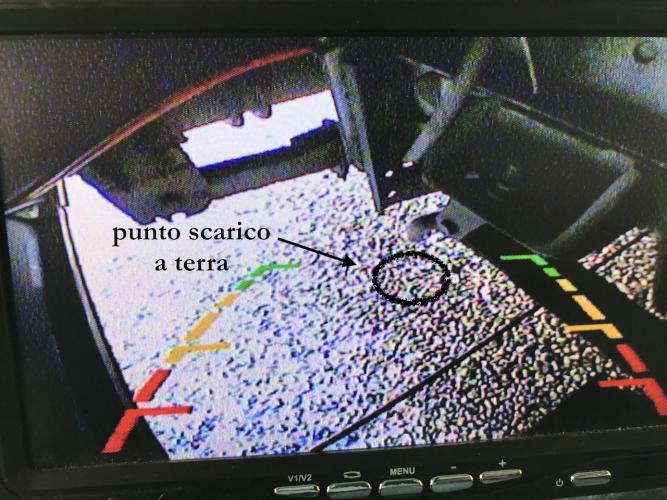

Per darle un'idea di come si vede dall'alto
e da sotto (eh si anche io..)

Ti sbagli, una telecamera in alto copre almeno 5-6mt dietro il paraurti. La Mercedes è salva wink
