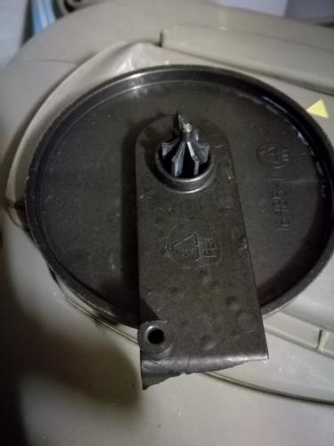

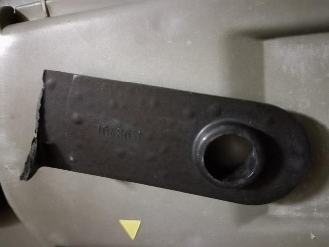

mi si è rotto il braccio che muove il piattello sulla cassetta WC thetford C200.
Non riesco a trovare il ricambio da nessuna parte. Allego foto per capire meglio:

Purtroppo quel pezzo (blade arm), composto da due parti, non e' nomenclato, per cui di difficile reperibilita', sempre ammesso che Thetford li abbia distribuiti.
Un'alternativa potrebbe essere quella di ripararlo o costruirlo in qualche modo, ma poi chiudera' come prima?
Renzo.

È un pezzo delicatissimo che anche a me si è rotto.
Io l'ho riparato, ma il lavoro non è stato facile, con la resina epossidica, rinforzandolo dalla parte esterna con un lamierino di acciaio.
Ribadiscono che occorre molta pazienza nel sagomare il lamierino e nel non mettere eccessiva resina che poi vada a bloccare il disco che chiude la cassetta.
Al punto in cui sei e considerando che non hai alternative perché il pezzo è irreperibile, puoi tentare a farlo..mal che va ricompri una nuova cassetta e quella la tieni come ricambi.

Grazie a tutti, proverò a ripararlo.
Nessun rivenditore di ricambi ha risposto alle mie mail con foto...
