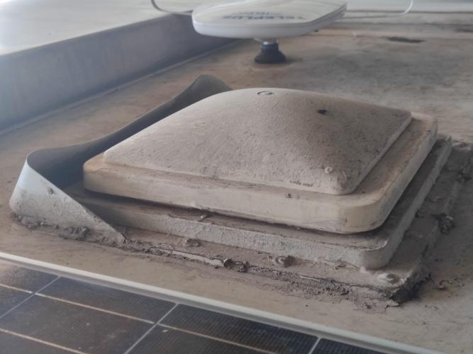

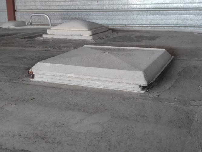

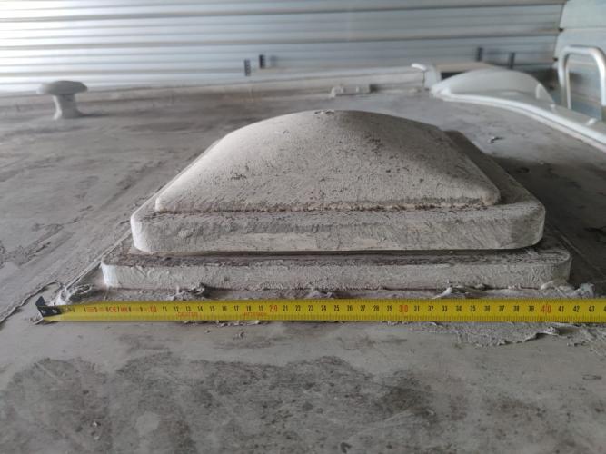

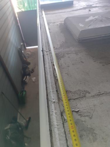

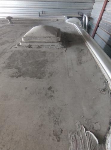

Buonasera, allego qualche foto del tetto del mio Mobilvetta Icaro s11 acquistato usato di recente. La situazione non è delle migliori, e vorrei trovare una soluzione economica per migliorare quella attuale. Premesso che la parte esterna dei vari turbovent è ormai andata, è possibile acquistare solo il "guscio" degli stessi , evitando di doverli ricomprare ex-novo, visto il costo non proprio basso (ce ne sono tre...) ? Dove si posstetto5.jpegtetto4.jpegtetto3.jpegtetto2.jpegtetto1.jpegono trovare eventualmente ? E quanto si potrebbe spendere secondo voi per rifare il tetto ?

Quello più bombato dovrebbe essere un Turbovent

dopo un "tot" la plastica degli oblò si cuoce vanno cambiati in blocco; altrimenti, se anche si riuscisse a trovare un ricambio parziale, si sarebbe costretti a rifare il lavoro di sostituzione dopo poco tempo; cosa intendi per "rifare il tetto"?
Togliere quello scempio di vernice che hanno messa, portarlo a nuovo e riverniciare con poliuretanica ?

Qui:
trovi l'oblò completo a 46 €...
comunque della fiamma ci sono anche i ricambi:
Marco - Autostar 630G
Modificato da balilla il 22/01/2024 alle 13:00:31

Ciao, si intendo togliere quella vernice e ripassare tutto il tetto. La mia intenzione è quella di sostituire il guscio esterno dei turbovent ormai rovinati se possibile salvando la parte con la ventola che mi ritrovo all'Interno del camper, evitando di comprarli in toto visto che non sono proprio economici...
