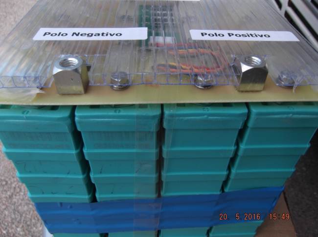

Le celle sono nate per essere utilizzate in serie , in parallelo o in serie/parallelo , fermo restando le due correnti di pensiero sull uso o meno dell elettronica di gestione , diciamo che per pacchi batterie relativamente piccoli , non ne ravvedo la necessità
Un esempio di 8 celle in serie/parallelo
La mia " piccolina " da 40/45Ah da avviamento o per i servizi ( solo in estate )
Ha uno spunto di 15C ..c.a 600A ( riesce ad avviare anche un Caterpillar ) laugh
Ha una piccola elettronica digitale con spie a 4 led , solo in ricarica
La copertura serve a isolare la piastra madre stampata
Solo 5,5 kg. contro i c.a 25 kg della batteria originale del mezzo
Mar..cucciolowink

Eccomi ,
piccola premessa
Come ho spesso scritto e come per tutte le cose c è litio e litio , anche rimanendo sulle celle al litio-ferro-fosfato , quelle maggiormente indicate per i nostri scopi e quelle più stabili , quindi più sicure yes
Le celle al litio ferro fosfato hanno una tensione nominale tipica di 3,2V. e teoricamente non ci dovrebbe essere alcun problema a collegarle in serie e/o parallelo , basta infatti che siano selezionate ( che abbiano stessa tensione ) , come vuole la regola
Purtroppo nella realtà così non è , ad esempio la mia " piccolina " ha una tensione caratteristica leggermente più alta rispetto alla sorella maggiore , infatti le celle sono costruite da due diverse aziende , entrambe serie , ma hanno comunque piccole differenze di tensione
Adesso cercherò di rispondere a Misterx1
La mia esperienza in merito non è così estesa come immaginate , diciamo che ci sto giocando da relativamente poco tempo con questo tipo di tecnologia , un paio d anni escludendo il modellismo che utilizza altri tipi di celle seppur al litio
Ancora non ho provato a vedere cosa succede mettendole in parallelo , intendo la piccola con la grande , pertanto non mi sento di consigliarlo
Quindi se intendo implementare la capacità farei come ho fatto
.. ho cercato di individuare un produttore serio e che abbia in listino le misure che cerco e la disponibilità a magazzino ( spesso sono in listino , ma non sono disponibili per problemi di importazione o altro ) , quindi pianificherei gli eventuali implementi
Mi spiego meglio
Nel caso della " piccolina " , ho scelto le celle in base alla misura del vano batteria del Ducato e alla loro prestanza , quindi celle basse per poter ospitare anche la scatola portafusibili , ma non sapevo se con una batteria di ridotta capacità ( 40Ah ) , avrei risolto , specie dopo che qualche amico  " quotato  " , mi avesse scoraggiato sad
..così ho previsto una EVENTUALE identica batteria da accoppiare in parallelo secco , non si sa mai laugh
Idem per la grande , ho scelto in base al vano tecnico celle da 100Ah , che di certo andrei ad implementare con gemelle , quindi implementi di 100Ah
Questa è solo una strada , quella più ludica del fai da te
Altrimenti possiamo rivolgerci ad assemblatori del calibro di Vicrtron , Mastervolt , Luminor e perché no ...GiocoSolutions , per non fare discriminazioni razziali laugh
Tanto dentro , semmai decideste di aprire , avreste la sorpresa di trovarci celle di altri produttori surpriselaugh
Per rispondere invece a Franco ...io quelle due batterie ( Luminor ? ) laugh
..le metterei tranquillamente in parallelo smiley
Mar..cucciolowink
Modificato da marcucciolo il 03/01/2017 alle 20:51:09
