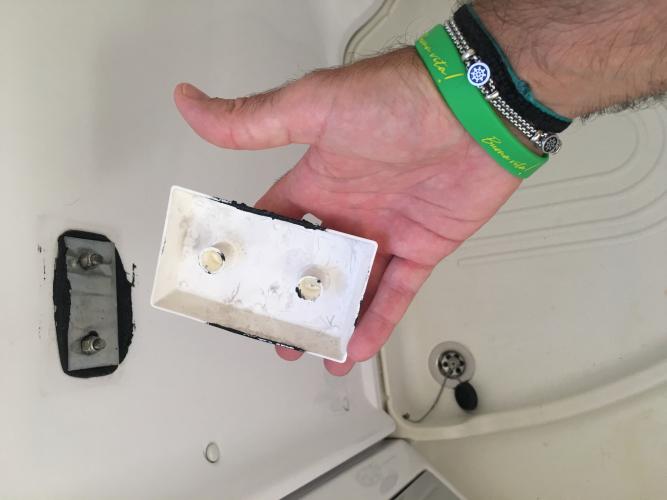

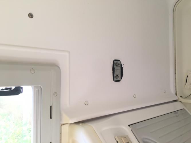

nella parte estrema della doccia sbucano le barre che vedete in foto, che sono quelle del portabici. Il sistema è sigillato con un mastice gommoso (credo terostat per quello che ne so) e coperto dalla cover in foto che si è staccata (andrebbe innestata sulle teste delle due viti tramite gli appositi fori posteriori). Siccome il terostat sborda dal bordo della cover, pensavo di pulire un po’ in modo da far stare la cover pulita (WD40 e sgrassatore), incollandola sulle teste delle viti con una gomma liquida che ho a casa (vedi foto) che dato che viene dichiarata idonea per guarnizioni non credo vada ad intaccare il terostat che esce dai filetti delle viti. Poi sigillerei il contorno della cover con qualcosa di bianco. A questo punto chiedo:
- voi usereste questa gomma liquida a contatto col terostat? Preciso che l’effetto della gomma asciutta è proprio quello di una gomma morbida
- come sigillereste il contorno della cover bianca una volta rimontata? Con silicone neutro per sanitari o con qualche polimero, e nel caso quale? Il solito Sika 521uv? Non vorrei acquistare una cartuccia solo per fare il giro della cover.
Grazie in anticipo per i vostri contributi

Le coperture sono solo estetiche, usa pure del silicone a giro, e sotto gli incastri dei bulloni per tenerle in sede.
Ma i dadi all'interno ci sono?

Le coperture sono solo estetiche, usa pure del silicone a giro, e sotto gli incastri dei bulloni per tenerle in sede.  Ma i dadi all'interno ci sono?
Eh sì, me ne sono reso conto quando la cover è caduta, ma comunque sembra un lavoro fatto bene perché il terostat è penetrato tra dadi e filetti e quindi è tutto sigillato. Probabilmente la scelta suppongo che sia per consentire il montaggio della cover che regge ancora a mezzo fermo, solo che con le vibrazioni ricade

Meglio spenderei 10 euro per un tubo di polimax original express e fare un bel lavoro pulito e duraturo che fare una pecionata winklaugh
Ho trovato la scheda tecnica, ma non trovo tra le applicazioni incollaggio di plastica su metallo (per esperienza non è sempre detto che la cosa riesca),
https://www.tecnomat.it/pub/med...
Tu hai già esperienza che funziona? E a contatto col terostat?
La mia difficoltà è essere sicuro del prodotto giusto, almeno il silicone neutro so che non dovrebbe fare danni e restituirmi un’estetica decente, ma non so se alla lunga tenga

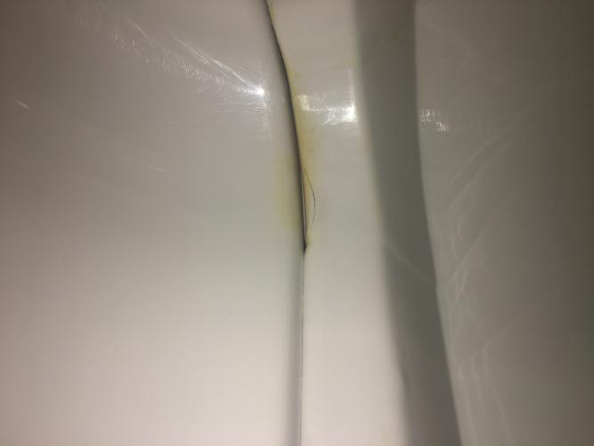

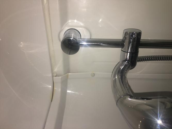

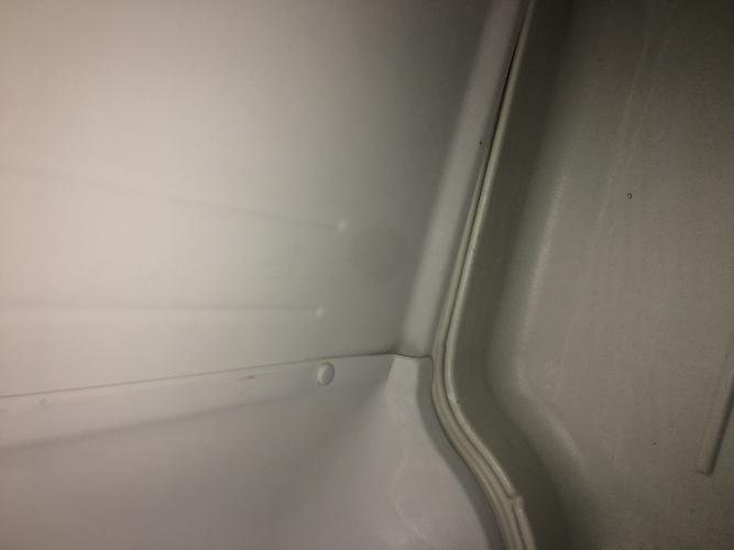

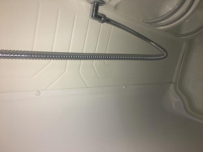

Con l’occasione del rimontaggio della cover, pensavo di sigillare per sicurezza anche il punto di unione tra le due lastre in pvc che formano la doccia, oltre a una piccola crepa in alto. L’acqua non arriva in quei punti ma non si sa mai, anche perché non so quanto sigillato o protetto dall’acqua sia dietro la doccia. Qui userei lo stesso prodotto che userò per la cover, sia esso silicone neutro o polimero. Che ne pensate?17B0A8B9-8E3A-4FCE-A65E-2E55B8335A29.jpeg1DB29E96-3136-417E-B472-9A8F209E379D.jpeg1C3E2EB2-9DDA-4691-A2DE-5A98D17F7B6E.jpeg36DC0746-DBFF-4810-ADF6-03FC592606D8.jpeg
