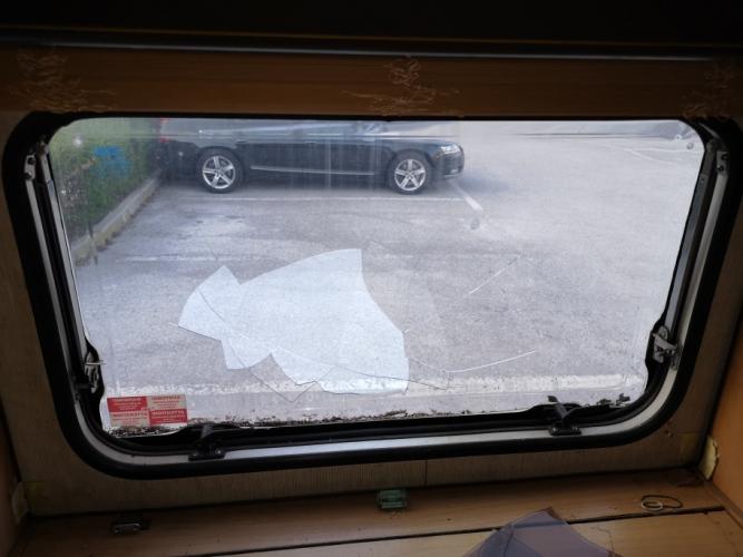

Oggi mi sono accorto che stava per saltar via la parte esterna della finestra posteriore del mio Duke 37 Elnag del 2008.
Subito speravo in una cosa da poco, invece quando l'ho smontata mi è rimasta in mano letteralmente in due pezzi separati: l'esterno e l'interno attaccato ai suoi braccetti.
Ho carteggiato e pulito bene la zona di contatto tra i due dove risultavano già incollati di serie ed ho provato ad incollarli con della resina bicomponente Tecnica Combitecno. Nelle qualità è descritta come adatta ad incollare plexiglass, quindi il essendo il finestrino in PMMA 7 (polimetacrilato), dovrebbe essere adatta.
Adesso sta riposando in camper, domani vedrò se montarlo o aspettare lunedì, magari senza tirare ancora le chiusure.
Qualcuno si è avventurato in una faccenda del genere? Con che risultati?

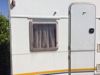

io ho riparato il plexiglas, la colla te la fai, prendi un pezzo di plexi e lo frantumi, metti i pezzetti in un vasetto di vetro, aggiungi acetone per sgrassare e chiudi, attendi un paio di giorni che si sciolga, per la densità ti devi regolare, se è troppo liquido aggiungi  plexi
questa io la ho riparata
