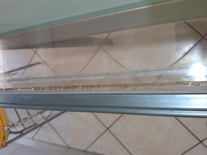

È arrivata dalla Germania la colla Acrifix e ho incollato le lastre della finestra.
basta mettere un filo di colla lungo tutto il bordo della lastra esterna e poi poggiarci sopra la lastra interna, aiutarsi con tante mollette e la colla si espande su tutto il bordo diventando invisibile.
per incollare la mia finestra 1350x550 è bastato un terzo del tubetto, io per sicurezza ne ho comprati due.
Il sigillante Acrifix l'ho preso su Amazon e pagato 11 euro.
Adesso aspetto che si asciuga e domani monterò la finestra ma credo che sarà venuto davvero un bel lavoro.

Ho lascìato tutta la notte la finestra ad asciugare e stamattina ho trovato tante piccole crepe sulla lastra di plexiglass lungo la cerniera.
in ogni caso l'ho montata ugualmente e non sembra avere problemi ma sicuramente sarò coatretto a cambiarla nei prossimi mesi.
