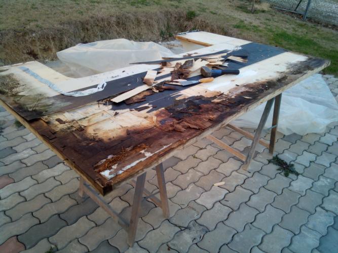

Fai questa prova...esternamente metti un buon silicone a tutte le giunture di accoppiamento pareti/tetto e intorno agli oblò...e visto il periodo freddo ci metterà qualche mese ad asciugarsi interamente...e passato questo periodo potrai dire se é un'infitrazione grave oppure iniziale...momentaneamente il fatto che adesso il legno della parete sia molle, non significa nulla...perché basta un'infiltrazione di qualche giorno per renderlo così molle, ma in questo caso dopo aver siliconato esternamente il tratto interessato...dopo un periodo di tempo ritorna tutto nella normalità...poi se metti qualche foto dell'infiltrazione uno può essere più preciso.

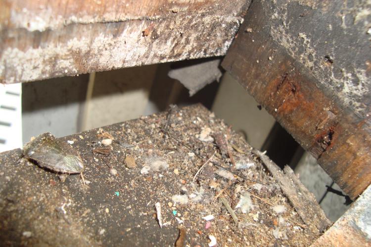

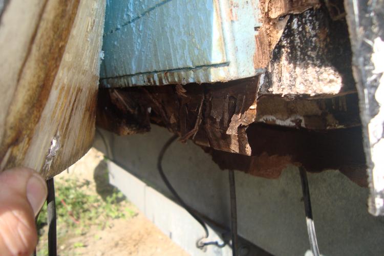

Per infiltrazioni gravi personalmente intendo tipo queste...

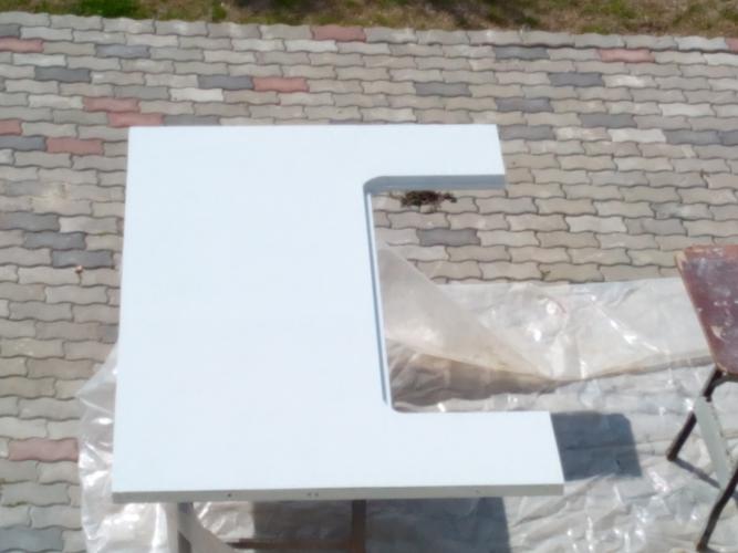

..e se hai un po' di manualità  si possono riparare benissimo...oppure farle da capo, sicuramente in un modo migliore...
...e non ti scoraggiare perché a tutto c'è una soluzione...wink

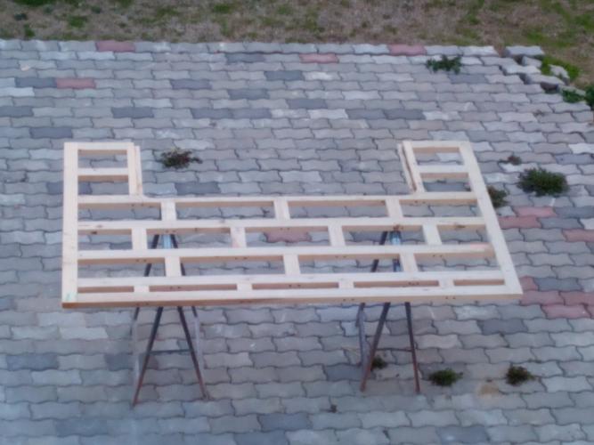

Inserito il 24/02/2019 alle: 09:55:31

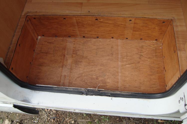

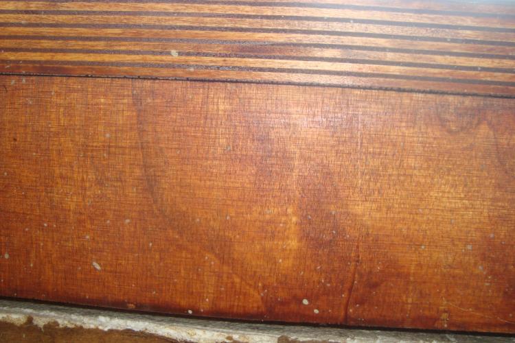

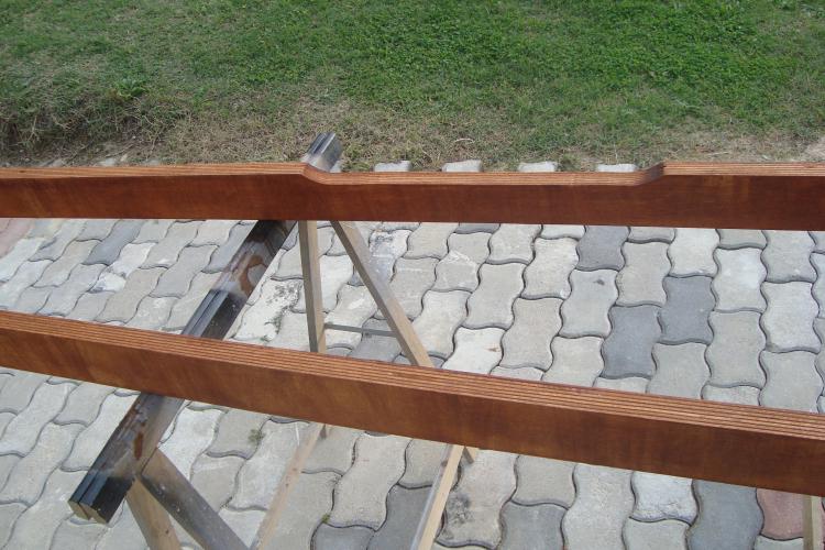

...un altro esempio é questa riparazione che ho fatto ad un altro amico... (camper di circa 10 anni)...
prima era così...
gradino interno cellula
alla fine...
...quindi chiedi, che tra di noi come me c'è ne sono altre di persone capaci...e disposte ad aiutarti, dandoti semplicemente dei consigli su qualsiasi tipo di lavoro che vorrai fare! laugh
