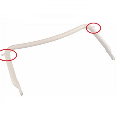

Salve a tutti, ho due oblò Mini Heiki, con meccanismo semplice (senza pignone) con sistema di chiusura rotto. Esiste la possibilità di riprarali o è necessario comprarlo nuovo e farlo rimontare (oppure "cannibalizzarlo per prendere i pezzi necessari alla riparazione)?

Un oblò che ha il sistema di chiusura rotto è un oblò che non si chiude. Che c'entrano oscuranti e zanzariere?
Credo che il problema risieda nel fatto che i due "pioli" evidenziati siano i responsabili della chiusura, i miei son consumati.

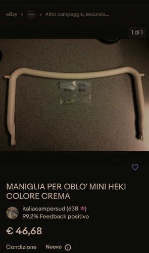

PS vedo che ci sono numerosi siti che hanno in catalogo i ricambi per Mini Heki. Ad es. la maniglia la puoi trovare qui:
https://www.ebay.it/itm/2846818...
.. che sarebbe questo sito

Un oblò che ha il sistema di chiusura rotto è un oblò che non si chiude. Che c'entrano oscuranti e zanzariere? Credo che il problema risieda nel fatto che i due pioli evidenziati siano i responsabili della chiusura, i miei son consumati.
mah, se è solo quello il problema, io proverei a forare e mettere due  perni ,che possono essere due bulloncini inox, piuttosto che due  tondini di plastica, ecc
