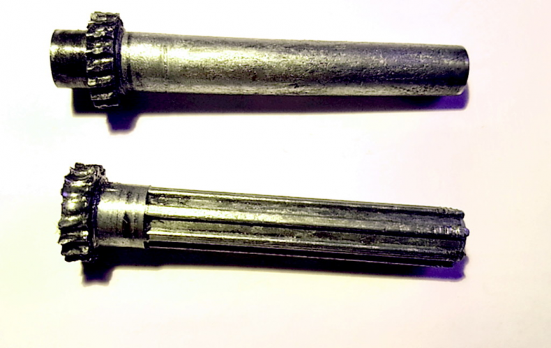

Questi sono gli ingranaggi "mangiati":

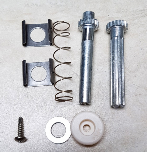

Questo e' il kit che non si trova piu':
Remis 10012370 per REMIStar (206/844).

Secondo me , devi smontarli e farli fare da chi fa ingranaggi, un normale tornitore non ha l'attrezzatura adatta
Ma sicuramente non costa poco
Se non trovi un oblò intercambiabile, magari anche allargando il foro, dovrei tenerlo chiuso
Potresti tentare di farli stampare in 3d, ma non so lo sforzo quanto potrebbero durare

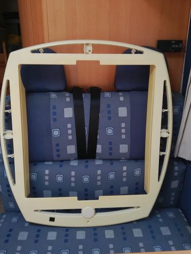

il mio oblò ha solo la cornice interna rovinata, per il momento, qualcuno l'ha smontata e magari la vende? oppure ha trovato altre soluzioni sostituendo i pezzi?
grazie  a chi avrà voglia di rispondermiWhatsApp%20Image%202026-09-15%20at%2012_18_51.jpeg

Purtroppo è fuori produzione da un bel po'... Usate forse qualcosa si trova ma lo fanno pagare a peso d'oro.
Non spenderei per una cosa del genere in quanto non so quanto possa durare il resto dell'oblò
