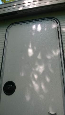

Grazie, diciamo che nessuna delle cose che ho fatto è un capolavoro, ma l'insieme la complessità lo rende importante...

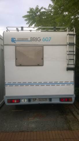

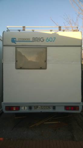

Ed oggi ho fatto una cosa banale ma che mi ha dato una grande soddisfazione...
Vedere la targa..... mi ha quasi commosso...

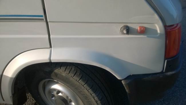

Esterno quasi finito. ( piccoli  ritocchi al paraurti posteriore destro in corso)
Col bel tempo poi faccio una rinfrescata a tutto. compreso il davanti ( cofano ancora nero)
Poi ho il parafango destro forato dalla ruggine.... vedremo  come risolverlo.

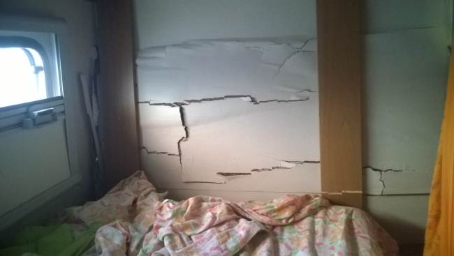

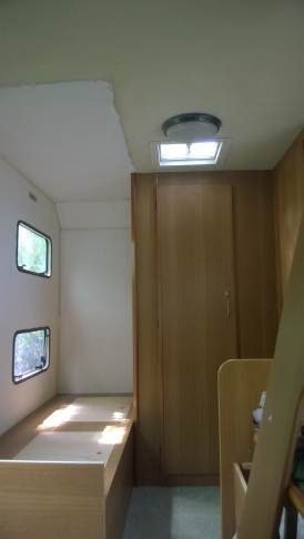

Ora interni,  sto "rimbiancando"  tutto... devo iniziare il rimontaggio, letto, parete e bagno....

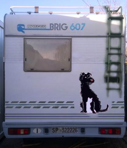

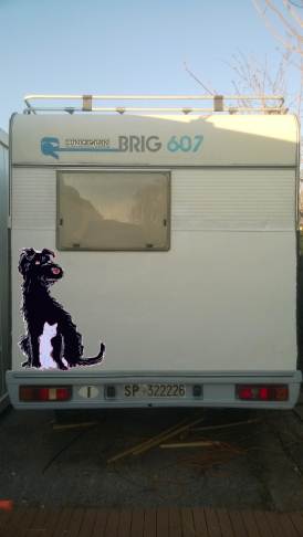

Ora avrei in mente, non montando il portabici... di fare una decorazione dietro... per mascherare il pannello troppo liscio ( mancano strisce colorate ancora e scaletta...)
Si tratta di un disegno trovato in giro, rosa, che però rappresenta la nostra meticciona Smilla, nera...
così l'ho fatto diventare nero...
Accetto commenti...

Simulazione con scaletta ( da riparare o sostituire) e strisce...
Ovviamente approssimativa per avere idea ingombri

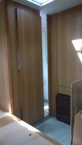

SI inizia a rimontare l'interno...

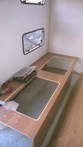

Il piano del letto  è fissato con viti alla parete ( ha un listello avvitato sotto il piano) è stata mia cura nel rifare la parete posizionare listelli doppi in modo da avere una superficie di ancoraggio certa, poi una paretina che è avvitata al pavimento
Poi la parete del bagno che posiziono appoggiata al letto, che ha un listello su cui si avvita il piano nella parte corrispondente..,.
Sui fori_gavoni poi andranno i pannelli di compensato per chiudere....
La parte davanti alta che faceva da testiera al castello è rovinata... devo trovare una soluzione per ricavare una testiera singola.. il superiore come detto non lo rimonto.. Sopra poi ho uno spazio di 90 cm prima della finestra che vorrei sfruttare per un pensile fatto con gli avanzi del piano letto superiore ( ne uso una striscia per la parete del bagno, allargandolo di 16cm circa la precedente non è sufficiente... poi vedrete...

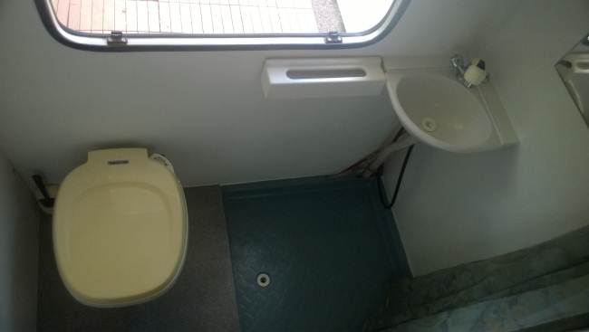

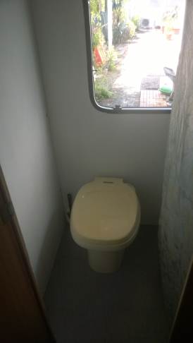

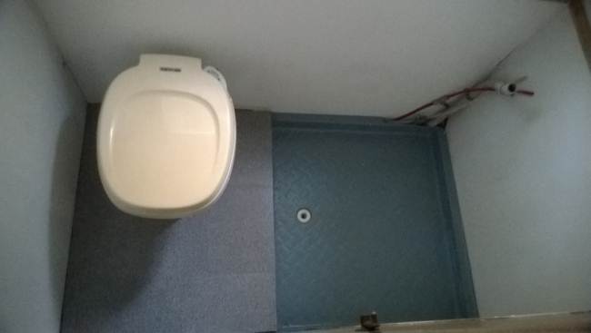

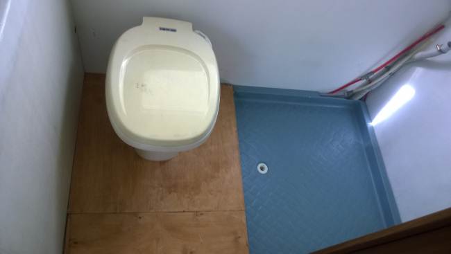

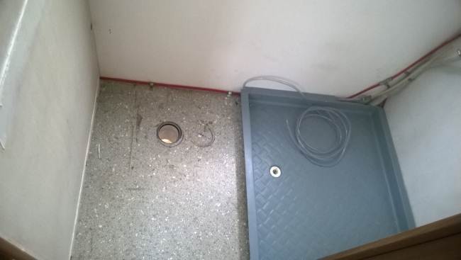

Il bagno  inizia a delinearsi nella nuova disposizione.... a destra il piano doccia già collegato allo scarico... il tubo arrotolato è quello nuovo per lo scarico del WC che ora  è più distante ed il vecchio non arriva... I vecchi tubi sono Rilsan 10/8  con giunti in ottone a serrare .. non si trova facilmente... ho trovato un 12/8  che va bene ma non consente uso dei manicottini precedenti,,,  quindi metterò delle fascette serratubi....
a sinistra va la pedana che rialza il WC....( per evitare che l'acqua che eventualmente vada fuori dal piatto poi rimanga intrappolata in un punto senza scarico..)
Basterà spingerla nel piatto con uno straccio... Sul legno metterò una guaina gommosa e poi piastrelle in PVC.... insomma a prova di acqua, in ogni caso.

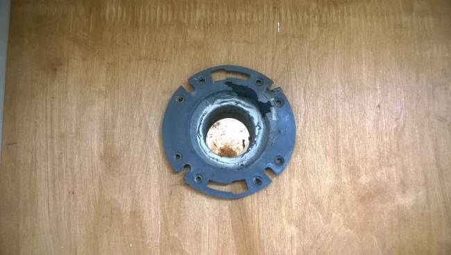

La borchia che regge il WC che ha un tubo che prima innestava nel serbatoio ora va a infilarsi nella prolunga-manicotto  da 90 che ho interposto per compensare il rialzo di 6cm circa
devo rifare un pannello per testiera del letto
Avendo  spostato la parete a sx di 18 cm devo anche fare una striscia per tamponare il vuoto...
​Ma mi sembra che il rimontaggio  stia  procedendo bene...
Modificato da ellebi il 04/04/2016 alle 10:56:28

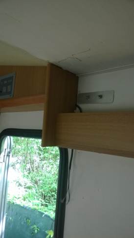

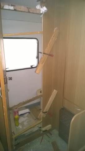

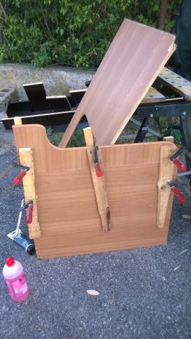

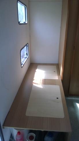

Allora... incollo la striscia alla parete  aiutandomi con morsetti e listelli per tenere i pezzi allineati.
Il pezzo usato è una striscia del piano letto superiore abolito...si nota qualche forellino ma il camper è del 93 fosse troppo perfetto sarebbe anomalo...!
Sempre dal piano superiore ho ricavato  la "testata" del lettino... sopra devo ancora mettere un listello in massello...

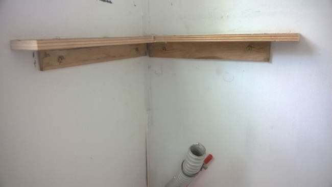

sia per estetica che per rialzare ( mi era rimasto 52 cm di pannello ) aggiungo 5-6 cm per trattenere meglio il cuscino....
Rimonto la mensolina  ( prima c'era la parete, ora dalla parete ho tagliato solo il pezzettino verticale che fa da raccordo )

Il bagno procede..   ho solo fatto l'ingenuità di non calcolare l'ingombro del rubinetto, siccome ho preso il lavandino piccolo per avere maggiore spazio nel vano doccia...
I 2 rubinetti toccano le pareti in angolo... avrei attrezzatura per risolvere con un bel mobiletto ( ma rimando tale lavoro)
Ho fretta di rimetterlo in strada... quindi troverò una soluzione "interlocutoria"

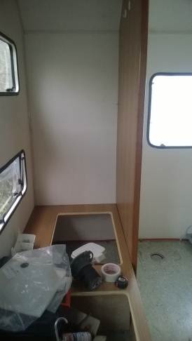

INtanto ricostruisco, sempre con pezzi di recupero dal vecchio letto a castello, la testata del lettino singolo...
Rinunzio all'uso del massellino per evitare troppi colori e ripiego sul recupero dfel bordino in plastica preesistente ( devo scanalare il bordo dei pannelli usati, ma con la mini circolare in 2 passate ci riesco)

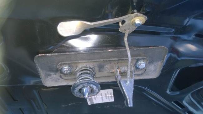

1- Il cofano sia pure nero deve chiudersi, ho timore a montare la serratura per paura non si apra.... ma devo farlo..
la vecchia serratura si regola con 2 bulloni che hanno del gioco per poter centrare il foro...
L aleva di sblocco del fermo era montata con un rivetto particolare a testa molto larga, opto per un bulloncino e dado... sembra OK e funziona..

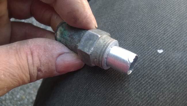

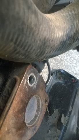

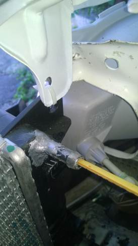

2- Il problema più grosso è però il fatidico raccordo in alluminio che era avvitato sul monoblocco in ghisa...
Pensavo fosse per recupero vapori olio, ma ci pass ail liquido refrigerante ed è in una posizione critica, in pochi minuti si svuota TUTTO...
Non voglio riprender il carro attrezzi e l'operazioneche si prospetta è drastica : rismontare tutto, alesare per togliere parte imparentata nel monoblocco e rifilettare per riavvitare il nuovo... operazione che si annuncia costosa.
Tento ultima carta con la CHIMICA.... la saldatura a freddo.
scelgo il prodotto che mi convince di più per la resistenza al calore maggiore:
 140° con punte di 180°    dovrebbe bastare...
Dicono che regge sulle mazze da golf  e che ricostruisce filettature...
Saratoga  salda metalli mix...
il famoso tubicino che inserivo dentro lo rendo più sottile ( carta vetrata e olio di gomito) perché abbia un po' di gioco e consenta  alla colla di saldare il giuntino con le pareti del raccordo...
IL prodotto si auto plasma , rendendo facile l'applicazione...;
L'obiettivo è di saldare il tubicino dentro la parete del raccordo,  di creare una camicia sull'esterno del raccordo tenendo insieme i 2 pezzi e nell'angolo rendere il raccordo solidale al monoblocco, dopo 24 ore è veramente tenace ....
Ricordo che anche se il mono blocco vibra di fatto c'è attaccato un tubo che non oppone resistenza alla vibrazione.. unico vero rischio è il calore...
E siccome sull'asino acciaccato ci si attaccano tutte le mosche....crying
Il radiatore NUOVO che sembrava arrivato integro... mi regala una sorpresa il raccordino ( nella parte di plastica dello stesso) che lo collega al vaso di espansione si è spezzato...
Ho provato a saldarlo a caldo... ma non riesco non si scioglie come l'ABS del paraurti...
La colla suddetta promette miracoli anche con le plastiche.. e questa è rigida e porosa...
Faccio stessa operazione, ma il tubicino è minuscolo quindi solo sull'esterno...  Anche qui è attaccato un tubo in gomma che seguirà le vibrazioni e non sollecita la saldatura...
Uso uno stecco di bamboo per centrare il foro e  liberare l'interno per evitare si tappi... ( anche questo dopo 24 ore è tenace...)
Il tubicino è nella parte alta del radiatore, se si rompesse per strada perderei solo il liquido  della vaschetta ma potrei fare qualche KM in sicurezza, con impianto ancora sufficientemente  pieno)

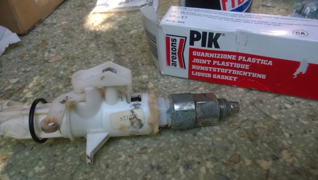

rima di rimontare il WC riparo un problemino esistente ( p​erdeva un po acqua l'innesto del tubo sul WC)
Ho usato una guarnizione liquida, sembra ben  "attecchita"  ma devo provare impianto ovviamente...
Per il lavamdino avevo predisposto 2 listellini su cui poggiarlo usando la striscia "simil terostat" come si usa nei lavandini di cucina...
Ma il lavandino è  stretto ed i rubinetti  toccano le pareti, metto dei listelli di 4 cm avvitati  ad L su cui poggiare il lavandino....
Il lavandino ha un bordino, per "pareggiare" metto dei listelli di spessore adeguato verniciati di bianco...
Poi provvedo a inventarmi qualcosa come "mobilino" sotto lavello....

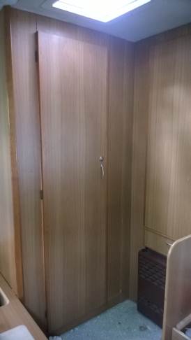

Ho anche completato la "testiera del letto, cercando di riproporre la linea  preesistente...
sempre con pezzi recupero...

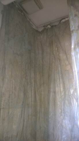

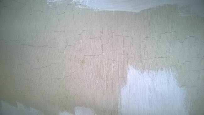

In questo periodo sono stato occupato da lavoretti interni di "rifinitura"  rimbiancato praticamente TUTTO escluso mansarda poi vedremo...
Le pareti a parte il colore giallino erano screpolate... poi valuteremo se passare colore diverso ora quarzo bianco per risanare  omogeneizzando il tutto....
Ho adattato piegandola con pistola aria calda la guida del bagnetto  rendendo la zona doccia realmente separata a parte lavandino che rimane dentro...

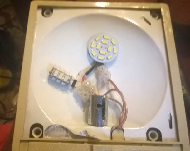

Come scritto su altro post sto soastituendo con led le lampafine da auto 5/21W  delle piccole plafoniere Fiamma...

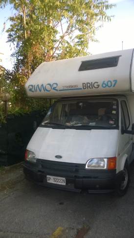

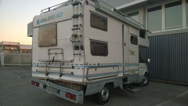

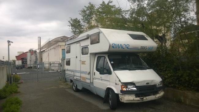

Ho avuto delle lunghe pause... Ma ho proceduto comunque a "rimetterlo" in strada...
Come detto la cellula l'ho verniciata con Poliuretanico bicomponente industriale RAL 9010
La cabina sarebbe bianco FORD... devo riverniciarla tutta con RAL 9010  , intanto ho provveduto a rendere presentabile riverniciando di RAL 9010 il cofano e il parafango destro che cadeva a pezzi...

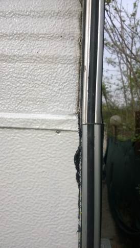

eliminata la parte arrugginita ho ricostruito con lo stucco ROBERLO alluminio e poi sia su cofano che su parafango ho dato il fondo Roberlo Multifiller
Nelle foto si nota poco ma il bianco non è lo stesso ( almeno fino a che non rifaccio l'intera cabina)
Devo ancora fare le righe inferiori.
La scaletta l'ho recuperata eliminando ultimo gradino che era danneggiato.
Questo il prima....
Modificato da ellebi il 04/07/2016 alle 10:51:03

Grazie... mi sento come uno che ha raggiunto una vetta, talmente stanco  da non godersi il traguardo..
Ovvero la carica di adrenalina lascia spazio alla stanchezza ed alla sensazione di non aver ancora "finito".
Non mi sembra nemmeno vero...
Ho riletto le prime pagine ( in archivio) perché ero talmente lontano dal risultato all'inizio...che solo ripercorrendo i passaggi me ne rendo conto.
Ora penso di usarlo per un giretto,  già assicurato dal 1 giugno, per poi trasferirlo nel cortile della casa in appennino per dedicarmi alla cabina ed ai ritocchi finali.
Spero davvero possa essere di aiuto per qualcuno ( ma spero solo in piccole parti...)
Oppure che possa convincere un neofita appassionato di fai date della possibilità di acquistare un camper   meccanicamente in buone condizioni ma con lavoretti da fare..
Come emerso nelle discussioni ( Marinox ha testimoniato la sua eccezionale esperienza)  per fare un camper su un Furgone occorre un furgone relativamente nuovo ed una serie di adempimenti burocratici  ( risolvibili solo con una ditta  alllestitrice disponibile) che rende quasi impossibile farlo.
Mentre un veicolo   già omologato come autocaravan può essere restaurato senza adempimenti burocratici il che lascia spazio al fai da te....
Ringrazio io tutti coloro che hanno avuto la pazienza di leggere e che mi hanno incoraggiato per strada.... ( mi è servito molto)
