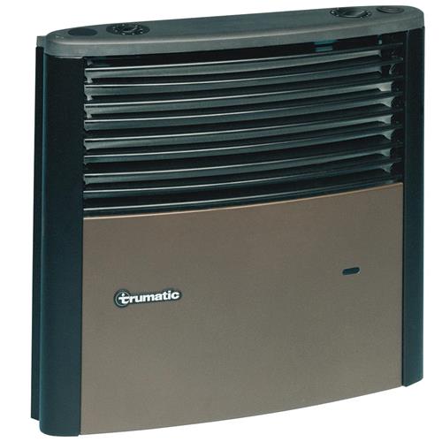

Sain
Sain
Inserito il 09/10/2022 alle: 15:11:02
In risposta al messaggio di salito del 09/10/2022 alle 13:27:57
solo se la stufa è quella con aspirazione ed espulsione forzata praticamente no se hai quella con camino sul tetto
Sa.in.
14/01/2010 31615
Inserito il 09/10/2022 alle: 15:20:04
In risposta al messaggio di Sain del 09/10/2022 alle 15:11:02
Ho questa.
No, non puoi
A parte che si spegnere be comunque, quel tipo di stufa non permette di rimanere accesa durante il viaggio
Se vuoi scaldare la cella in viaggio senza spendere mti soldi e gasdurante l'uso, ti co sigli uno scambiatore di calofe
Ho questa.
In realtà esistono o esistevano, soluzioni anche per la 3002, ma non so se sono ancora a norma.
io ho proprio la 3002 con tutto il necessario, l' ho provata e usata agli inizi molti anni fà e funzionava bene, ora è parecchio che non la uso in viaggio, non mi serve,...oltre agli ammenicoli del gas con valvole di blocco sui tubi alta pressione, ho il paravento sotto la stufa per evitare spegnimenti per turbolenza e l' apposito camino.

Inserito il 09/10/2022 alle: 16:45:09
In risposta al messaggio di masivo del 09/10/2022 alle 15:39:00
In realtà esistono o esistevano, soluzioni anche per la 3002, ma non so se sono ancora a norma. io ho proprio la 3002 con tutto il necessario, l' ho provata e usata agli inizi molti anni fà e funzionava bene, ora è parecchio
Ivo quelle soluzioni esistono ancora ma sono soluzioni che devono essere certificate da mamma Truma poi essere installate dai loro trumasrvice , soluzioni che utilizzano parecchio i camperisti tedeschi ma come ben saprai sull'impiantistica gas e tutto quel che vi è collegato loro hanno un controllo periodico obbligatorio mentre da noi stranamente non esiste nessun controllo
14/01/2010 31615
Inserito il 09/10/2022 alle: 16:50:54
In risposta al messaggio di ecostar del 09/10/2022 alle 16:45:09
Infatti, quelle soluzioni, come dice anche il manuale truma, sono possibili e legali solo in alcuni stati, come la Germania, mentre in Italia no
11/01/2007 37520
Inserito il 09/10/2022 alle: 17:00:50
Silvio condivido che in Italia quelle modifiche cozzerebbero con la nostra legislazione a meno che mamma truma per il territorio italiano se ne prenda tutte le responsabilità ma la vedo molto dura e ne avrebbe tutte le ragioni
