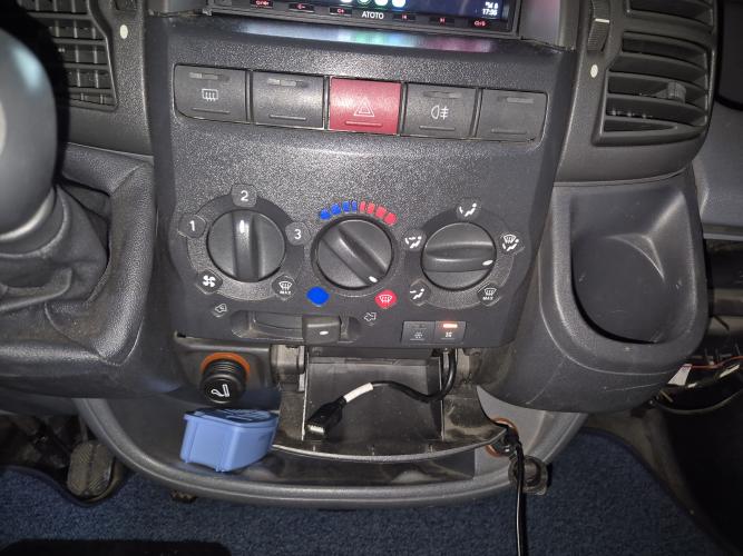

Inserito il 14/01/2025 alle: 17:56:07
Sono proprio ora venuto a ritestare il tutto.
manopola cosi:ma 1736873712295328945713703513150.jpg
Ma sul tubo nella cassapanca non sento calore
