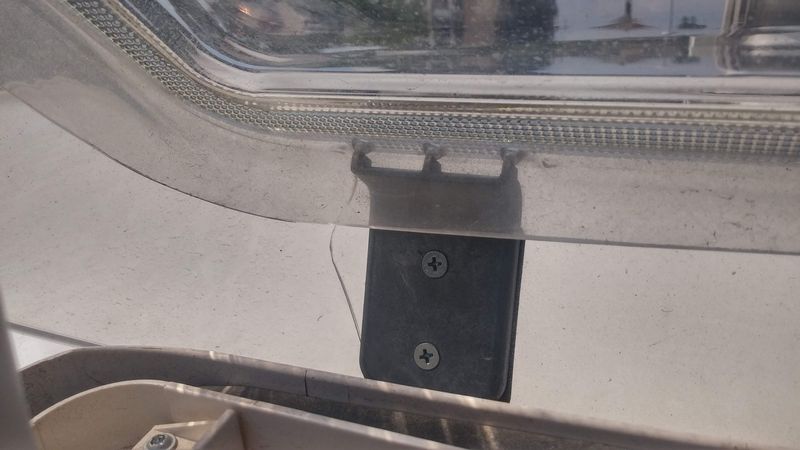

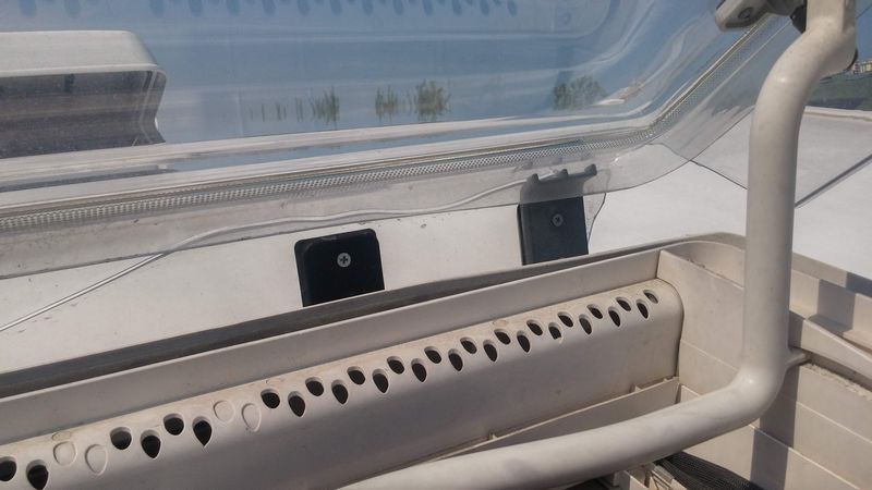

Buongiorno a tutti,
tornando dal mio ultimo viaggio mi sono accorto che l'oblo superiore (quello posto sopra la dinette) ha un'importante rottura del plexiglass a livello delle cerniere. Mi è stato fatto un preventivo di sostituzione per 300 euro ma prima vorrei provare a riparalo.
Lo so che la rottura è importante ma se regge non ho problemi di estetica. Tanto dovrebbe restare tutto nascosto e l'angolo mancante posso anche non ricostruirlo visto che non ho problemi di infiltrazioni
Ho visto un paio di soluzioni:
> Uno di questi due prodotti:
https://www.amazon.it/dp/B003XN...
https://www.amazon.it/dp/B00G0W...
> Oppure quanto suggerito qui:
https://www.wikihow.it/Incollar...
Che ne pensate? Visto la situazione sarebbe inutile provarci, rischio di fare maggiori danni (p.es vola tutto via ed aumento il costo della riparazione) o tanto vale provare?
Vi allego anche le foto del danno per maggiore valutazione.
Grazie in anticipo per ogni suggerimento.

a me si era spaccato l'oblò perchè avevo viaggiato con l'oblò aperto (dimenticanza). si era spaccato molto più seriamente, ma non era caduto il pezzo. Lo ho scartavetrato dall'interno e dall'esterno, e ho applicato un tessuto in lana di vetro abbastanza leggero (uso areomodellistico) con colla epossidica per lana di vetro (è più fluida di quella normale). non ho più avuto problemi. E ho imparato a ricordarmi di chiudere!!

Usa la colla fatta con il diclorometano, anche acetone dovrebbe andare bene, metti dentro degli pezzettini di plexiglas , sciogliendosi daranno corposita alla colla.
oppure vai da chi lavora il plex e fatti dare un goccio della loro colla...anche attack potrebbe andare.. mettilo e scalda le superfici con il Phon, vedrai!!
