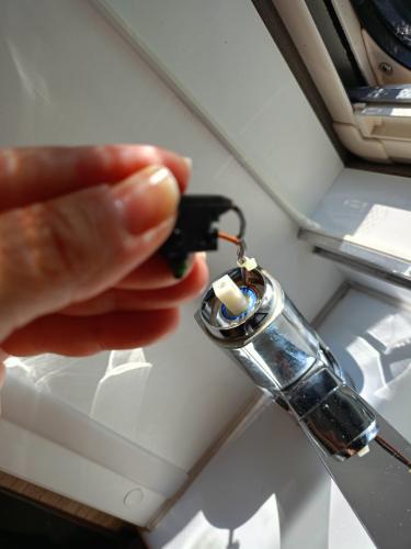

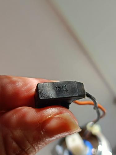

Davvero Grata dell'aiuto! Ho smontato tutto ed ho trovato che infatti il filo arancione del micro interruttore e' staccato! Come potrei riattaccarlo?
Ho fatto dei tentativi e se reinserito pare funzionare!!
Tra l'altro volevo vedere se ne trovavo uno nuovo ad un prezzo accettabile ma con la sigla sopra M04 non trovo nulla...IMG-20250515-WA0031.jpgIMG-20250515-WA0029.jpg

Davvero Grata dell'aiuto! Ho smontato tutto ed ho trovato che infatti il filo arancione del micro interruttore e' staccato! Come potrei riattaccarlo? Ho fatto dei tentativi e se reinserito pare funzionare!! Tra l'altro volevo vedere se ne trovavo uno nuovo ad un prezzo accettabile ma con la sigla sopra M04 non trovo nulla...
è come auello delle cucine degli hymer ecco perché il tuo e'quello in bagno .
Non è facile trovarli uguali solo simili quindi prima tenta di saldare il filo e poi prima che si i tranci di nuovo ordinan ed uno prova su  obelink sito olandese

è come auello delle cucine degli hymer ecco perché il tuo e'quello in bagno . Non è facile trovarli uguali solo simili quindi prima tenta di saldare il filo e poi prima che si i tranci di nuovo ordinan ed uno prova su  obelink sito olandese
Provo! Grazie :)
Sono micro interruttori Marquardt.
Si trovano sia su AliExpress che obelink che altri siti.
Sono uguali anche sul mio
