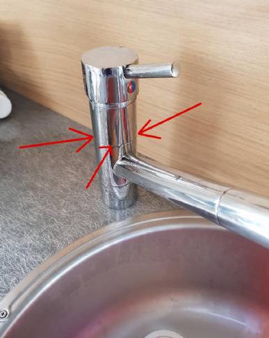

salve a tutti,
chiedo aiuto ad esperti camperisti, magari idraulici :-).
nel punto come da foto il rubinetto perde qualche noiosa goccia d'acqua, qualcuno sa dirmi quale può essere il problema?
riparazione?..sostituzione?
grazie, luciano

Ciao, prima di pensare alla sostituzione verifica che non si sia semplicemente allentato il corpo rubinetto.
In pratica: svita la barretta di apertura/chiusura acqua (quella che manovri per servirti del rubinetto) e, sotto, dovrebbe esserci una vite/fermo per smontare la testa del rubinetto. Toglila e dovresti trovare un dado o ghiera (grosso) che serra i vari corpi del rubinetto pur lasciandolo libero di essere orientato. Se questo serraggio è lento, il corpo può trafilare dagli OR presenti.

Secondo me non dipende dal dado che blocca la cartuccia uscirebbe acqua anche da sopra,dove invece vedi tu la goccia ci sono delle guarnizioni a volte sono or a volte guarnizione fatte apposta e per sostituirle dovresti trovare quelle originali e smontarlo non sempre è semplice.Il mio consiglio è di sostituire tutto il rubinetto costa un pò di più ma risparmi in incazzature.

ho avuto anch'io stesso problema, risolto come detto da "vadopiano" , ho anche ingrassato con vaselina o ring e non ha più perso. ciao a tutti

VITTORIO: infatti...ho smontato inutilmente il rubinetto dal pianale, pensavo di individuare il problema osservandolo da sotto, fallimento.
Provo con l'ispezione dall'alto approffittando della mia "famosa" manualità :-(

Per me è solo un anello OR che si è consumato
costo qualche centesimo
Smonta tutto e vedrai che  fra le dua parti rotanti
ci sono solo dua anelli oring neri
Li comperi  ,  lubrifichi e rimonti !

franco , sai meglio del sottoscritto che gli oring costano una fesseria ma dovresti sapere che quella tipologia di oring o tenuta sotto e sopra alla bocca di erogazione spesso non si trovano in commercio e bisogna utilizzare i suoi di origine e non sempre sono disponibili se poi il mix non fosse di buon marchio ma fosse la classica cinesata francamente non ci perderei neanche un minuto

Ciao a tutti, osservando la foto a me sembra che in quel punto non ci siano snodi, mi sembra invece di vedere una specie di incisione, se Luciano lo confermerà dovrebbe trattarsi di un difetto di fusione del rubinetto, mi è capitato poco fa a quello di casa. L'unica soluzione è cambiarlo, però non sei obbligato a rimontare lo stesso tipo, fatti un giro nei negozi di idraulica e forse ne trovi qualcuno più bello,funzionale e più economico di quelli "..... perchè sa è da camper".

guarda che quello è un mix con bocca di erogazione girevole e doccetta estraibile , se perdesse causa inizio di gelata la vedo dura farlo sostituire in garanzia

Avevo ingrandito la foto e quello indicato dalle frecce mi sembrava un taglietto, ho sbagliato e chiedo scusa per l'indicazione errata.

smontato il rubinetto e come purtroppo immaginavo trovare gli stessi o-ring non è stato facile. un rivenditore sotto casa mi ha consigliato un rubinetto nuovo, nessun brand...un pò cinesato ma al banale costo di 12.00euro.
montato e collaudato, per ora ok.
