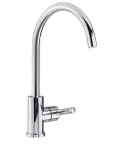

,nei rubinetti della  ucima i fili fanno una curva per essere collegati al miscelatore strettissima prima o poi uno dei filo si interrompe .
A differenza di quello del bagno che il filo arriva rettileneo al miscelatore
Se lo ripari o se lo metti nuovo succederà ancora mettere un interruttore di tipo diverso : a pedale o altro

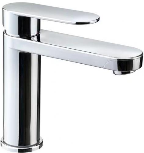

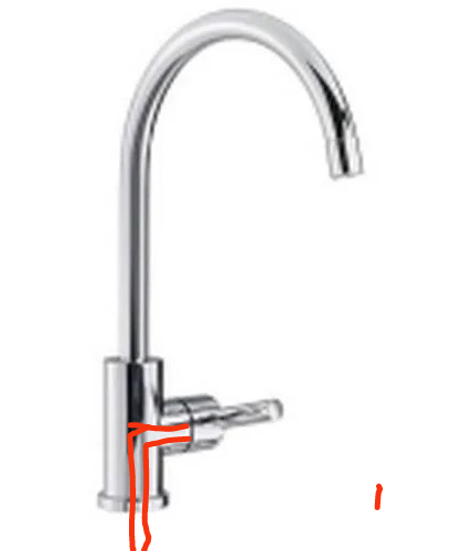

61550_0_1.jpgIl mio rubinetto è un reich .    Mi tocca fare 100 km per andare in officina autorizzata...   Quindi il rubinetto non c'entra sono i fili che facendo una curva tendono a guastarsi. Da quello che ho capito l'unica soluzione è eludere questo micro interruttore ed azionare tramite pedale. Per il momento lo farò sostituire (ho saputo tramire una officina che costerebbe  120 euro) chiedendo di poter avere in caso di un nuovo guasto, questo interruttore  ad azionamento a pedale. (aspettando l'apertura dalle ferie delle officine) angry

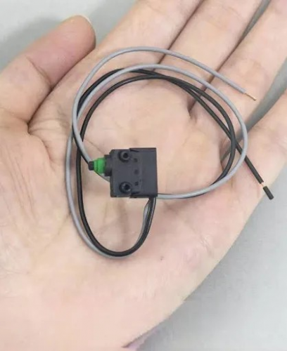

è eludere questo micro interruttore ed azionare tramite pedale. Per il momento lo farò sostituire (ho saputo tramire una officina che costerebbe  120 euro) chiedendo di poter avere in caso di un nuovo guasto, questo interruttore  ad azionamento a pedale. (aspettando l'apertura dalle ferie delle officine)  Grazie P.s. Chiedendo a IA mi ha detto questo . Lo pubblico per curiosità anche se non ci metto le mani sia perchè non sono capace sia per mantenere la garanzia...Come procedere sui rubinetti Reich 1. Trova la vite nascosta Nei modelli Reich la vite che blocca la leva è spesso nascosta sotto il tappino in plastica rosso/blu posizionato sulla parte superiore o sul fianco della maniglia. Usa la punta di un taglierino per scalzarlo. Sotto troverai una vite. Attenzione: nei modelli Reich serve quasi sempre una chiave a brugola molto piccola (spesso da 2 mm o 2,5 mm). 2. Attenzione alla ghiera in plastica Una volta tolta la leva, svita la calotta cromata estetica. Troverai una ghiera interna (solitamente di plastica nera o bianca) che tiene ferma la cartuccia. Svitala con delicatezza usando una pinza a becco o una chiave inglese della misura giusta. Se stringi troppo forte con una pinza normale rischi di spaccarla. 3. Sfilare i cavi dal foro Il microswitch Reich si trova incastrato appena sotto la cartuccia. Il segreto per cambiarlo: non serve tirare i fili da sopra. Taglia i vecchi fili sotto il lavandino e usa i vecchi cavi come guida. Lega l'estremità dei nuovi cavi a quelli vecchi con un po' di nastro isolante stretto, poi tira da sotto il lavandino. In questo modo i fili nuovi scorreranno dentro il corpo del rubinetto senza incastrarsi. Incastra il nuovo blocchetto nella sua sede (ha dei piccoli perni di plastica che entrano solo in una posizione precisa). 4. Collegamento elettrico sicuro Sotto il lavandino, unisci i due fili nuovi a quelli dell'impianto del camper. Poiché nei camper l'umidità sotto i lavandini è frequente, usa dei connettori stagni o dei semplici mammut elettrici ben avvolti nel nastro isolante per evitare che i contatti si ossidino di nuovo in futuro.
quello a 90*
il tuo deve avere un altro inghippo non ha il 90*
il termine esatto ""minimicro interruttore"' in questo caso impermeabile 7/9€
Modificato da salito il 19/08/2026 alle 13:38:03
21/03/2009 29490
Inserito il 19/08/2026 alle: 14:47:24
In risposta al messaggio di salito del 19/08/2026 alle 13:27:08
quello a 90*  . il tuo deve avere un altro inghippo non ha il 90* il termine esatto minimicro interruttore' in questo caso impermeabile 7/9€
i due fili che piegano a 90" per arrivare al minimicro inserito nella leva

Grazie Salito. Secondo se lo smonto per vedere se non fossero staccati i fili posso perdere la garanzia .

Grazie Salito. Secondo se lo smonto per vedere se non fossero staccati i fili posso perdere la garanzia . Ciao
ma tu hai messo una foto qualsiasi oppure è quello del tuo rubinetto _?
Ma se da quello del bagno esce l acqua e l altro no
ma se gli apri tutti e due esce l acqua da entrambi
allora è il minimicro che non da corrente.
La garanzia la perdi sull oggetto che ci metti le mani

ma tu hai messo una foto qualsiasi oppure è quello del tuo rubinetto _?  Ma se da quello del bagno esce l acqua e l altro no ma se gli apri tutti e due esce l acqua da entrambi  allora è il minimicro che non da corrente. La garanzia la perdi sull oggetto che ci metti le mani
ciao si è la foto esatta del mio rubinetto. Non è originale perchè lo copiata dal sito costruttore, per vedere quanto costava, ma è lui. Avrei trovato un minimicro a 15 euro.
Solo che , facendo i conti tra autostrada, tempistiche , gasolio, mi costerebbe di piu' andare in officina.
Perchè buttare i soldi in questo tempo di crisi? Allora mi sono detto provo a vedere se riesco a farlo da solo, altrimenti vado in officina. Pensavo appunto di perdere la garanzia se ci mettevo le mani. Uno addirittura mi ha detto che dovevo cambiare intero il rubinetto con 120 euro di spesa. Un officina della mia zona...

ciao si è la foto esatta del mio rubinetto. Non è originale perchè lo copiata dal sito costruttore, per vedere quanto costava, ma è lui. Avrei trovato un minimicro a 15 euro. Solo che , facendo i conti tra autostrada,
tempistiche , gasolio, mi costerebbe di piu' andare in officina. Perchè buttare i soldi in questo tempo di crisi? Allora mi sono detto provo a vedere se riesco a farlo da solo, altrimenti vado in officina. Pensavo appunto di perdere la garanzia se ci mettevo le mani. Uno addirittura mi ha detto che dovevo cambiare intero il rubinetto con 120 euro di spesa. Un officina della mia zona...
cambiando rubinetto tempo di lavoro meno e
più margine di guadagno sul pezzo
Strano perché i fili sono con percorso rettilineo o lo dovrebbero avere , forse sono strangolati

cambiando rubinetto tempo di lavoro meno e più margine di guadagno sul pezzo  Strano perché i fili sono con percorso rettilineo o lo dovrebbero avere , forse sono strangolati

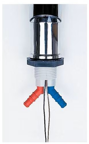

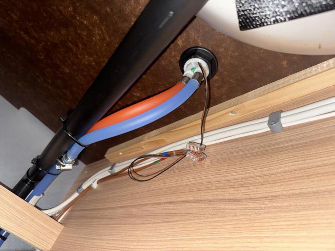

Arrivano i fili diciamo dal muro , passano in due mammut, poi uscendo fanno una curva per poi entrare dento il rubinetto da sotto . sono due fili che ho provato a tirarli leggermente ma a quanto pare sono ancorati. Ho sentito mio papà che mi ha consigliato di andare in una officina camper anche se non autorizzata e fargli dare un occhiata per poi decidere insieme al tecnico. (appena apre dalla ferie). grazie Salito e grazie a tutti ciao

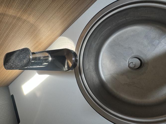

ecco le foto...

bisogna vedere dove hanno inserito il mini nel miscellatore
Il pedalino o altro  interruttore lo colleghhi elletricamente ai morsetti che vedi sui fili in questo modo non hai toccato il rubinetto e la garanzia continua

bisogna vedere dove hanno inserito il mini nel miscellatore Il pedalino o altro  interruttore lo colleghhi elletricamente ai morsetti che vedi sui fili in questo modo non hai toccato il rubinetto e la garanzia continua
Grazie , comprerò quello che mi ha indicato Banojo. Ciao e ancora grazie Buon camper
