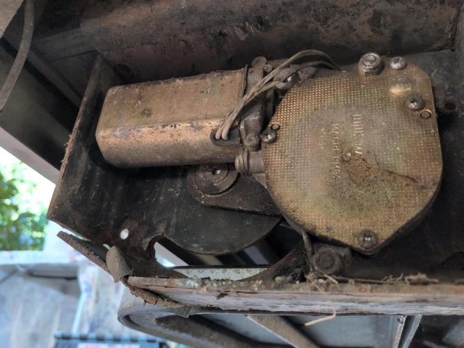

Buongiorno a tutti, chiedo consiglio per capire come muovermi nel risolvere il problema dello scalino che non si abbassa piu.
Il motorino riceve tensione e si muove solo se sollecitato con dei colpi diretti sulla carcassa, diversamente il battery monitor legge un assorbimento di 10a ma non si muove nulla, come se fosse bloccato. La ruota dentata sembra essere pulita ed ingrassata, credo che il problema sia il motore.
Vi allego sotto la foto del motore, grazie
Modificato da daleo il 07/09/2026 alle 12:47:11
14/01/2010 31679
Inserito il 07/09/2026 alle: 12:55:15
In risposta al messaggio di daleo del 07/09/2026 alle 12:45:57
Buongiorno a tutti, chiedo consiglio per capire come muovermi nel risolvere il problema dello scalino che non si abbassa piu. Il motorino riceve tensione e si muove solo se sollecitato con dei colpi diretti sulla carcassa,
diversamente il battery monitor legge un assorbimento di 10a ma non si muove nulla, come se fosse bloccato. La ruota dentata sembra essere pulita ed ingrassata, credo che il problema sia il motore. Vi allego sotto la foto del motore, grazie
devi smontare e fare delle prove, da remoto è impossibile dirti cosa abbia
togli il motore e controlla che manualmente si apra e chiuda senza nessuno sforzo, se non sforza, o il motorino non riceve abbastanza corrente (anche se la tensione è giusta, non significa che ci sia la giusta potenza) o il motorino no ha più la forza e bisogna cambiarlo o rifargli l'avvolgimento
se sil grsdino è duro, allora va capito il perchè e sistemare
SilverHaze
SilverHaze
04/01/2024 1200
Inserito il 07/09/2026 alle: 15:21:07
scollega quei due fili  ( o tagliali ) e alimenta direttamente col 12v.
in un verso sale , invertendo i fili scende.
Potresti avere qualche giunta lasca , qualche cavo spezzato (a me era successo) o semplicemente il collettore del motore messo male (anche se difficile).
La prova è alimentarlo direttamente.
