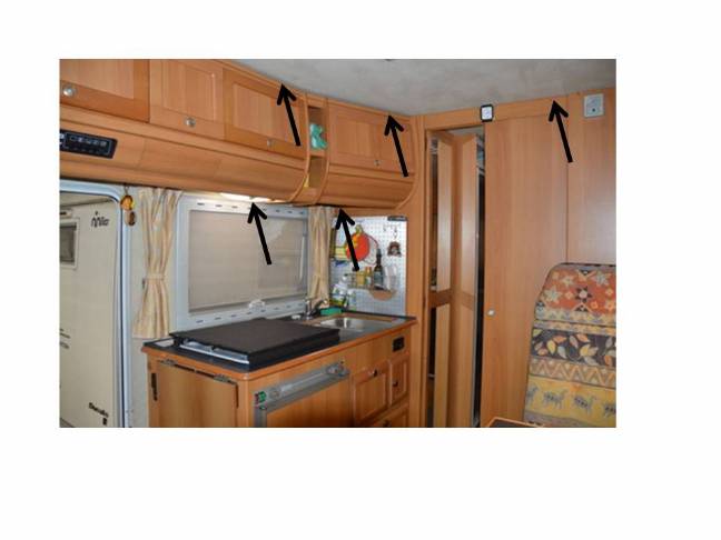

Inserito il 28/02/2017 alle: 17:00:45
Ciao ancora!
Ho individuato questa striscia:
www.simatshop.com/catalogo/STRI...
Secondo voi, volendo posizionare le strisce in corrispondenza delle frecce visibili in foto cioè lungo il profilo del tetto e sotto i pensili,
potrei considerare anche i led 5630 al posto di quelli del link che sono 5050? Qualcuno li ha provati entrambi e può riportare le sue considerazioni?
Carlo
