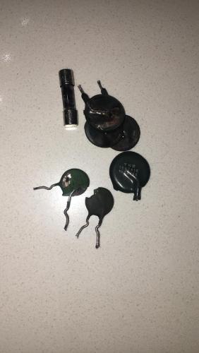

Buongiorno a tutti,
collegando la corrente 220v salta il fusibile dell'alimentatore Airsilici, qualcuno ha per caso lo schema elettrico?
grazie.

Ciao a tutti,
solo per informarvi che la ditta Arsilici non da gli schemi elettrici a nessuno, comunque ho risolto sostituento 1 fusibile, 2 varistori e 2 termistori, inviatemi nel giro di 1 giorno dalla Airsilici, perchè essendo bruciati non si leggevano i valori.
Spesa totale 18,00 € ed 1 ora di lavoro tra smontare l'alimentatore sostituire i componenti e rimontare l'alimentatore.
Spero possa essere utile.
