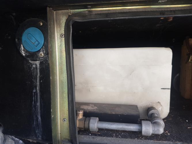

Ciao a tutti.
posseggo una seconda cisterna per le chiare (separata e non comunicante con quella in cellula) nel gavone passante sotto il pavimento (Laika Ecovip 3L) che non ho mai utilizzato perché:
- l' ex proprietario m'ha espressamente raccomandato di utilizzarla SOLO in caso di emergenza (cosa che ho poi interpretato come monito - d'altronde che senso avrebbe usarla solo per emergenza)
- è un po scomoda da riempire: l'acqua ritorna dal bocchettone di riempimento (immagino sia a causa della curva troppo "secca" del tubo dal bocchettone alla tanica o della scarsa pendenza della stessa) ma si risolve abbassando la pressione dell'acqua in ingresso
-il tubo di sfiato (e/o troppo pieno) e' annodato su se stesso e non porta da nessuna parte - allegò foto anche se è difficile vederlo
- sulla cisterna è stata segnata una tacca a pennarello oltre alla quale temo di rischiare che vada acqua in tutto il gavone ( uscendo dal tubo di sfiato magari? )
Insomma ho una cisterna inutilizzata che mi piacerebbe usare (non solo a metà) e chiedo a voi consiglio su come farlo.

Solitamente, il tubo di sfiato, corre parallelo al.tubo di carico e si congiunge al bocchettone di rifornimento, appunto che se dovesse uscire, esce dal bocchettone sull'esterno del camper

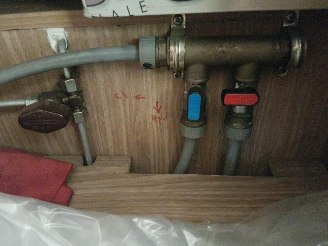

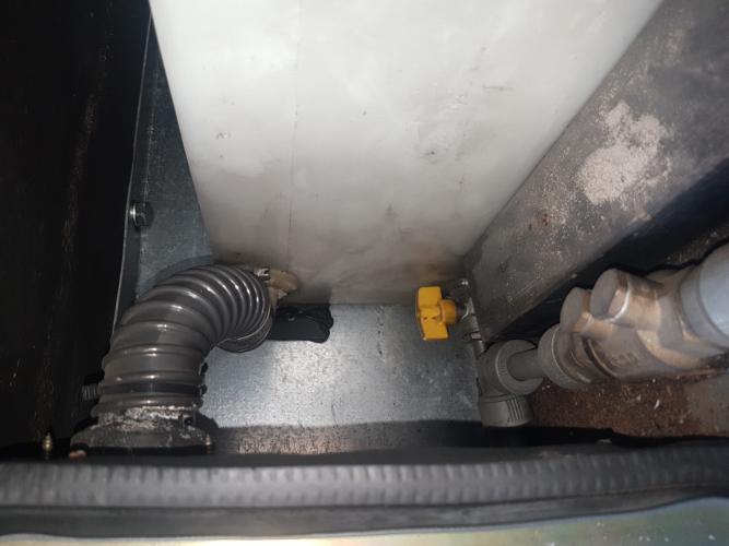

A mio avviso potresti avere la valvola di non ritorno bloccata e poi dovresti migliorare il percorso sfiato.
La valvola in assenza di pressione la vedo inutile comunque.
Ma tu non hai una valvola a 3 vie, quindi quando ti serve il serbatoio supplementare devi aprire il rubinetto giallo e prelevi?
Giusto?
Han fatto un impianto anomalo, il rubinetto giallo va all'impianto o al serbatoio, dalla faoto è difficile capire che accrocchio han montato.

La valvola gialla è per scaricare a terra. Non credo ci siano valvole di non ritorno. Quando voglio utilizzare il serbatoio supplementare ho il selettore in cellula nell'armadio sopra la stufa a fianco a quello per il serbatoio primario (unica cosa comoda e ben fatta..)
