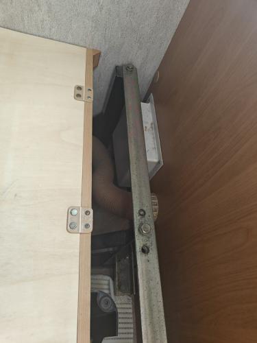

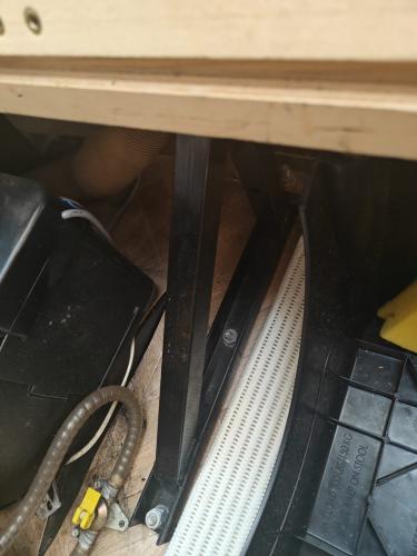

143557_forum.jpg143559_forum.jpgIo nell'alloggio della dinette ho un telaio dove all'interno ora c'è il boiler a gas... Se ci fosse quindi basterebbe prendere una cintura e sistemarla lì?

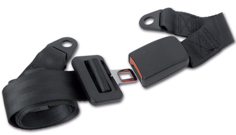

Si, quello di metallo è proprio il telaietto per fissare le cinture, e che a sua vlta è fissato al telaio de camper attraverso il pavimento. Vedo anche i dadi e i fori dove attaccarle.
Visto che non ha la colonna centrale che va in alto, li ci vanno installate due cinture di sicurezza a due punti come QUESTE OMOLOGATE
quando non ti servono puoi anche lasciarle dentro alla panca e le tiri fuori quando siete in tre o quattro.

Si, quello di metallo è proprio il telaietto per fissare le cinture, e che a sua vlta è fissato al telaio de camper attraverso il pavimento. Vedo anche i dadi e i fori dove attaccarle. Visto che non ha la colonna centrale
che va in alto, li ci vanno installate due cinture di sicurezza a due punti come QUESTE OMOLOGATE quando non ti servono puoi anche lasciarle dentro alla panca e le tiri fuori quando siete in tre o quattro.
Prese 2 cinture così almeno sono tranquillo... Grazie davvero per la risposta
