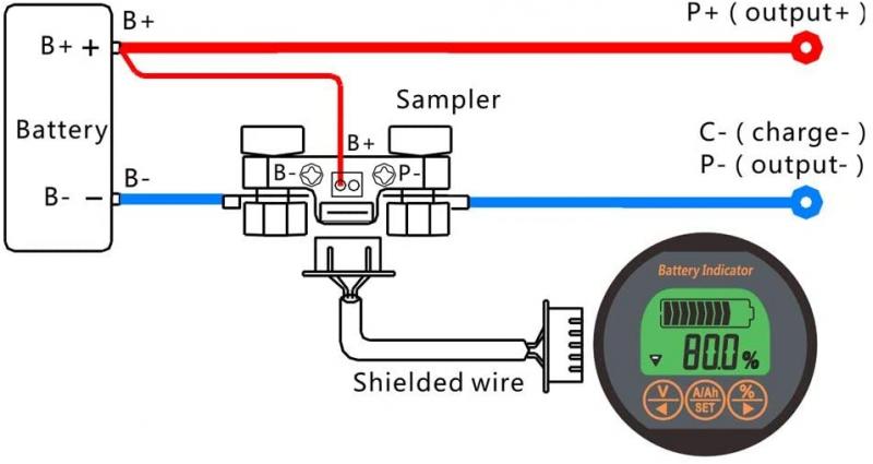

Per lo shunt: adesso ho tutti i negativi che vanno ad una morsettiera sotto il sedile passeggero; nello schema qui sotto al morsetto B- metto i due cavi al negativo delle batterie, mentre al P- la morsettiera esistente con TUTTI gli altri negativi.51mQaWa6YaL__AC_SL1000_.jpg.

Hai scritto: Per lo shunt: adesso ho tutti i negativi che vanno ad una morsettiera sotto il sedile passeggero; nello schema qui sotto al morsetto B- metto i due cavi al negativo delle batterie, mentre al P- la morsettiera esistente con TUTTI gli altri negativi.
Al punto P- devi mettere anche un efficace collegamento alla massa del veicolo perché dei dispositivi potrebbero essere stati installati portando solo il positivo e collegando il rispettivo negativo ad un punto di massa del veicolo e non fino al negativo della batteria. Questo, poi, è importante nel momento in cui metti in moto il motore allorché vengono messe in parallelo la batteria motore e la batteria servizi, altrimenti potrebbero succedere cose molto strane. I 12 volt della batteria motore devono essere allo stesso potenziale dei 12 volt della batteria servizi e questo può avvenire solo con le masse in comune.
esistente con TUTTI gli altri negativi. Al punto P- devi mettere anche un efficace collegamento alla massa del veicolo perché dei dispositivi potrebbero essere stati installati portando solo il positivo e collegando il rispettivo negativo ad un punto di massa del veicolo e non fino al negativo della batteria. Questo, poi, è importante nel momento in cui metti in moto il motore allorché vengono messe in parallelo la batteria motore e la batteria servizi, altrimenti potrebbero succedere cose molto strane. I 12 volt della batteria motore devono essere allo stesso potenziale dei 12 volt della batteria servizi e questo può avvenire solo con le masse in comune. Giovanni
Grazie dei consigli. yes

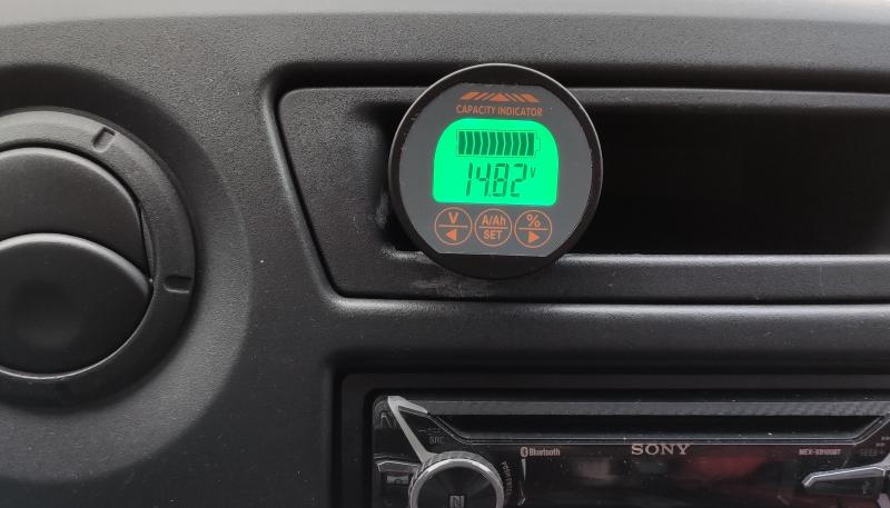

Ciao io l'ho acquistato dalla Cina su AliExpress, funziona perfettamente, pagato circa 23€ + altri 5€ per la prolunga da 4m.
