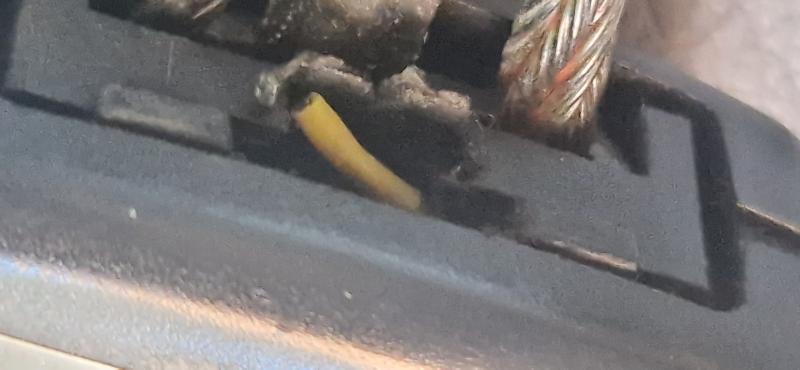

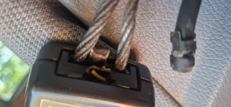

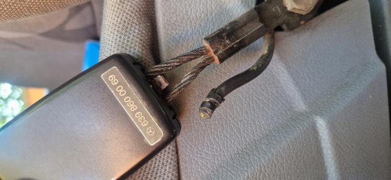

Salve, con mia sorpresa mi sono ritrovato i cavi di entrambe le cinture tagliati come da foto; è da un po' che ho l'indicazione avaria cinture/SRS, ma pensavo fosse il sensore sotto al sedile del passeggero e probabilmente sarà anche quello. Non ho idea di come possa essere accaduto, ho i sedili girevoli ma non sembra affatto che mettano in tensione il filo della cintura con il movimento, può darsi che sia stato fatto qualche movimento sbagliato Tipo ruotarlo verso l'esterno o quando il sedile era una posizione troppo avanzata non ho idea. Volevo chiedervi se secondo voi è possibile che io intervenga con una saldatura o altro tipo di collegamento o Se pensate sia necessario e opportuno ricomprare questo pezzo alla Mercedes, credo che andrei a spendere non meno di €150 per entrambi
 il mezzo è un MB Viano Marco Polo del 2008 Grazie20241111_105153.jpg20241111_105132.jpg20241111_105125.jpg
14/01/2010 31570
Inserito il 11/11/2024 alle: 13:22:44
non credo tu riesca a giuntarli senza aprire il dispositivo, cosa che per farlo significherebbe romperlo
ma se riesci, non vedo il problema di farlo da soli
sarà anche quello. Non ho idea di come possa essere accaduto, ho i sedili girevoli ma non sembra affatto che mettano in tensione il filo della cintura con il movimento, può darsi che sia stato fatto qualche movimento sbagliato Tipo ruotarlo verso l'esterno o quando il sedile era una posizione troppo avanzata non ho idea. Volevo chiedervi se secondo voi è possibile che io intervenga con una saldatura o altro tipo di collegamento o Se pensate sia necessario e opportuno ricomprare questo pezzo alla Mercedes, credo che andrei a spendere non meno di €150 per entrambi  il mezzo è un MB Viano Marco Polo del 2008 Grazie
Se hai manualità ed un saldatore abbastanza potente io proverei a saldare. Io stagnerei bene le due parti , se serve usa la pasta salda, poi la saldatura sarà rapida.

Penso che se provvisoriamente colleghi assieme i due fili del cavetto, dovrebbe almeno scomparire la spia di cintura non allacciata, che puo dare anche altri malfunzionamenti.  Almeno suppongo che possa funzionare.
Però secondo me ha subito una sollecitazione forte e ripetuta perchè se non vedo male si è spezzata una linguetta di metallo che tiene fisicamente il cavo, che quindi si è poi rotto.
Ho provato a mettere in Google il numero di codice del pezzo e ne vengono fuori anche di non originali a circa 50 euro cad, specifico per VITO e con il suo connettore corretto.
Però, io proverei a aprirlo e vedere se si ripara,  se il guscio non si apre ma è incollato, forse sarà da tagliare con un dremel poi un modo per rimettere assieme le due parti del guscio di plastica si troverà.
Alla peggio ne ordini due compatibili visto che si trovano.

Sono il primo proprietario e poi mi sembrerebbe una soluzione Un po' troppo radicale, sarebbe stato sufficiente scollegarli, dal capo opposto hanno una sorta di Jack per quando si deve smontare il sedile. Riguardo alla sostituzione avrei trovato due soluzioni, la prima originale la seconda sembrerebbe compatibile
https://www.ebay.it/itm/1136944...
https://www.ebay.it/itm/2356144...
come si vede la seconda costa poco più di un decimodi quella originale, ma mi mette un po' di angoscia mettere la sicurezza della mia famiglia in mano a quel componente, voi Che ne pensate?
avrei trovato due soluzioni, la prima originale la seconda sembrerebbe compatibile come si vede la seconda costa poco più di un decimodi quella originale, ma mi mette un po' di angoscia mettere la sicurezza della mia famiglia in mano a quel componente, voi Che ne pensate?
Io, metterei il suo originale
Ma devi capire perché è successo e fare in modo che non ricapiti
