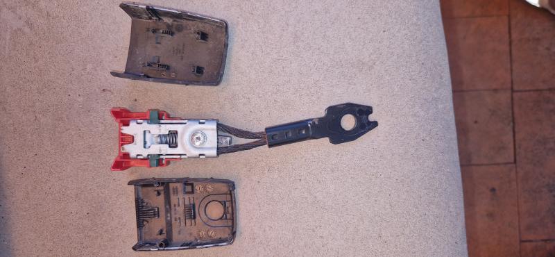

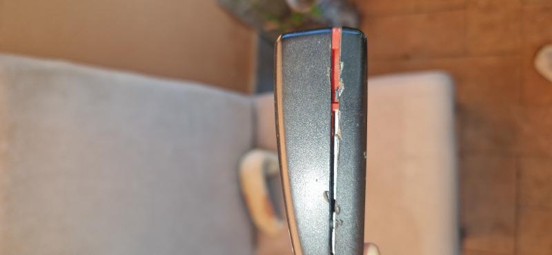

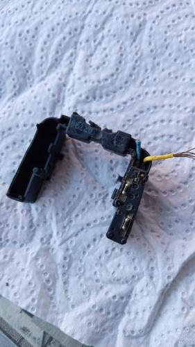

Purtroppo ne avevano disponibile solo una , quindi ci vorrà ancora una settimana per la fine della storia. Peraltro ho comunque il sedile conducente smontato per manutenzione riscaldatore che spero di portare a termine nel fine settimana.
sicuramente si potevano aprire, la plastica di copertura è solamente un fattore estetico, ad aprirle non si usa certamente un frullino, saranno ad incastro, i conduttori poi si sostituivano
23/03/2010 5260
Inserito il 13/11/2024 alle: 21:36:22
In risposta al messaggio di Hecktor2 del 13/11/2024 alle 20:44:05
Sembravano saldati non direi proprio che fossero a incastro, sono consapevole che hanno una mera funzione estetica, viceversa non mi sarei mai sognato di intervenire. Mi sono detto che fra discutibile resa estetica e possibilità che la saldatura potesse saldare nel tempo si poteva stare la spesa non eccessiva di 90 euro
Modificato da gianninotopo il 13/11/2024 alle 21:39:04
18/10/2009 6754
Inserito il 13/11/2024 alle: 22:18:08
In risposta al messaggio di gianninotopo del 13/11/2024 alle 21:36:22
si ok, ma visto che comunque avevi intenzione di sostituirle, io le avrei buttate aperte se non riparabili, con un cutter le plastiche le toglievi, poi ad incollarle di nuovo di colle adatte il mercato è pieno
23/03/2010 5260
Inserito il 13/11/2024 alle: 22:38:20
In risposta al messaggio di Hecktor2 del 13/11/2024 alle 22:18:08
Eh un po hai ragione, ma sono capitato quasi per caso davanti al ricambista MB e, quando ho saputo che il prezzo era inferiore alle aspettative, mi sono rassegnato. Non ho fiducia nelle mie capacità manuali, mettici pure che mia moglie mi scoraggia e Vabbè...
Modificato da gianninotopo il 13/11/2024 alle 22:39:50

Diciamo che non sono un campione di manualità, quindi ben vengano i consigli di sicurezza! In gioventù un 65 col 13-13 sul Ciao così come un 102 col 19 sulla Vespa e il 175 col 24 sul Vespone me li sono montati da solo. Qualche lavoretto l'ho fatto anche sulla RD 350 primo modello e sulla XR 600 che ho posseduto. Poi sono passato alla RG gamma 500 ultima moto della mia vita è già lì il livello tecnologico ers recessivo per le mie competenze, figuriamoci le auto e camper . per inciso, vespe Ciao Ce li ho ancora con i motori elaborati dell'epoca e hanno ancora prestazioni di tutto rilievo!
 Comunque l'attacco della cintura lo avevo provato a sfrullinare ma i pezzi di fila erano troppo corti e poi non mi piaceva nel complesso il risultato ottenibile A fronte della spesa non enorme per la sostituzione

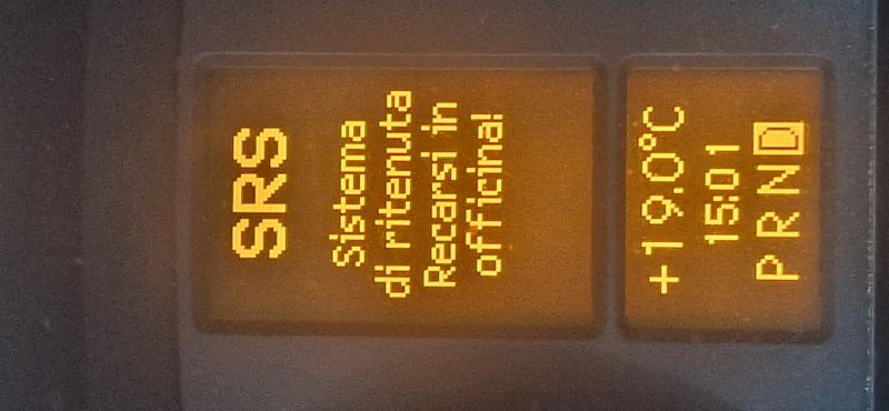

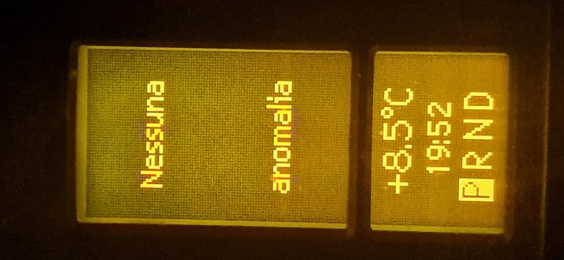

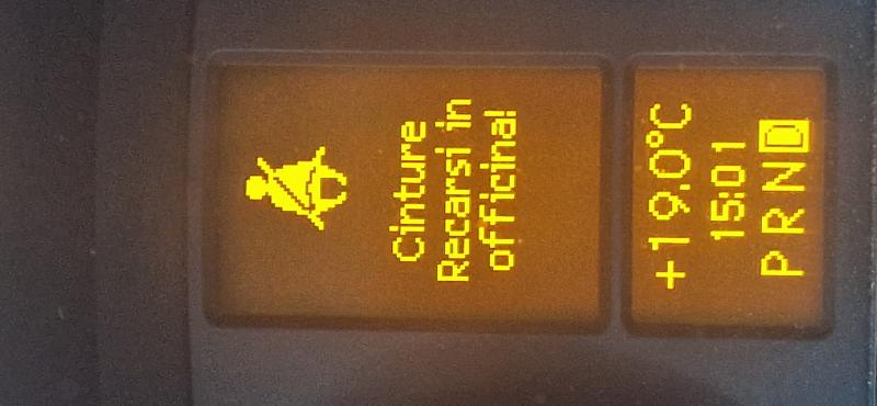

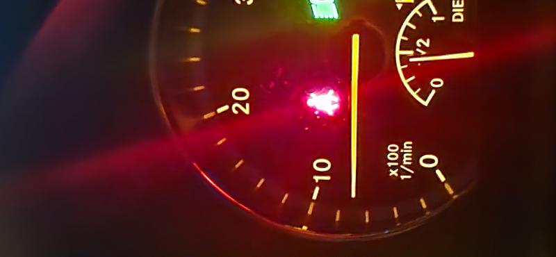

No ragazzi, non ci credo ho montato i nuovi attacchi delle cinture e sono passato da questa situazione
20241115_150135(2).jpg20241115_150129(1).jpg a questa situazione
 è scomparsa la Spia Srs ed è riapparsa quella delle cinture non allacciate così come il cicalino, che ovviamente scompare allacciando le cinture stesse20241116_195105.jpg
sono sconcertato, alla Mercedes mi avevano detto che era il sensore posto sotto al Sedile passeggero e avevano ipotizzato un costo di €600, Se non ricordo male manodopera esclusa. Non solo, di recente è stato effettuato un richiamo nel quale mi è stato sostituito l'airbag del volante e anche in quell'occasione ho chiesto di verificare da cosa Dipendesse l'indicazione, mi hanno ripetuto la stessa cosa senza accorgersi dei cavi strappati, Detto questo sono felicissimo del risultato, Viva il fai da te!
Modificato da gianninotopo il 16/11/2024 alle 20:23:09
