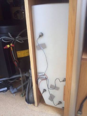

Si può fare ? Mettere un normale serbatoio dell'acqua, con il tappo rosso sopra, si può montare in verticale nel gavone ? Ovviamente bloccandolo.
Dovrei farlo per problemi di spazio, un serbatoio piatto in verticale. Come sigillarlo in sicurezza ?

da valutare è la superficie d'appoggio in funzione del peso da scaricare e la robustezza dei punti di ancoraggio

whynot56
15/06/2015 824
Inserito il 21/06/2017 alle: 12:04:35
Grazie per il link, che avevo già visto, come altri che si trovano in rete. Ma come vedi su nessuno è scritto del montaggio in verticale. L'unico è quello della Fiamma blu da 70lt che x me è troppo grande e non ci stà.

Inserito il 21/06/2017 alle: 12:16:28
No, il serbatoio che vorrei mattere, diciamo 60 x 45 x 20 di altezza, da montare in verticale. Quindi verrebbe 20 x 60 x 45 di altezza. Andrà quindi a prendere solo 20 cm di spazio.in orizzontale.
Non sò se mi spiego.

Inserito il 21/06/2017 alle: 12:23:18
In realtà potrei anche prendere quello che già c'è e girarlo( è alto 27 cm ). Ma il dubbio è : sicuro che non perde ?

Inserito il 21/06/2017 alle: 12:56:00
Qualcosa del genere.....
Però questo è incastrato tra due pareti, il mio no, è poggiato solo su una. E sarebbe più piccolo.

Inserito il 21/06/2017 alle: 13:35:06
In risposta al messaggio di whynot56 del 21/06/2017 alle 12:56:00
Qualcosa del genere..... Però questo è incastrato tra due pareti, il mio no, è poggiato solo su una. E sarebbe più piccolo.
Se hai una parete di ancoraggio in legno interno, non parete cellula, puoi prendere una staffa di alluminio, sagomarla a C, da prendere la parte larga e le due fiancate, incastrarci il serbatoio ed ancorare le estremità finali alla parete interna citata, in modo da tenerlo fermo in verticale; il problema sarebbe che invertendo il serbatoio, da orizzontale in verticale, il tappo di ispezione, risulterebbe sul fianco, con possibili perdite se non stretto bene; almeno credo di aver capito cosa intendi fare.

Inserito il 21/06/2017 alle: 14:34:58
Sì il mio dubbio non era l'acoraggio ma il tappo posizionato in modo non convenzionale. Con il peso dell'acqua il serbatoio si deforma e non vorrei che cominciasze a perdere.

Inserito il 21/06/2017 alle: 14:57:18
certo che come esempio .... , ho capito che vuoi mettere un serbatoio in verticale o vorresti utilizzare quello che hai orizzontale mettendolo in verticale e si potrebbe anche fare ... leggi sotto , se specifici la misura disponibile in altezza e quanto spazio vorresti utilizzare per gli altri due lati agevoleresti non poco chi vorrebbe suggerire
per utilizzare e fissare alla parete quello orizzontale che hai non è un problema ma tutto dipende dove e messo il foro per il pescante + il foro per il riempimento + quello di sfiato e scarico , per il tappone di ispezione solitamente la guarnizione di tenuta tiene bene e non perdono anche se messo sotto/sopra ma capirai che è sempre una incognita

Inserito il 21/06/2017 alle: 14:57:33
In risposta al messaggio di whynot56 del 21/06/2017 alle 14:34:58
potresti sigillare il tappo esistente e crearne uno nuovo sulla parte alta. per evitare che si deformi potresti fissarlo con più staffe vicine.
