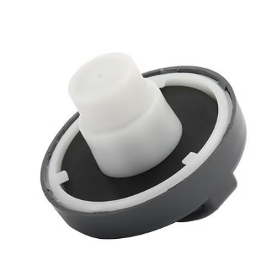

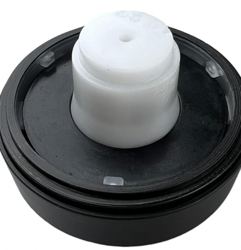

Ma quindi, senza cambiare il bocchettone, si possono acquistare 2 tappi FAP New System e sostituirli ai tappi con serratura ZADI?
31/03/2004 20872
Inserito il 05/11/2024 alle: 16:26:40
In risposta al messaggio di bimox del 05/11/2024 alle 16:16:27
a quanto mi risulta sì.
questo è lo Zadi
questo il FAP New System
