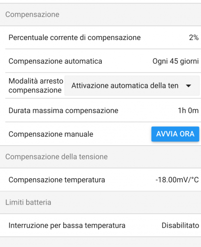

La tensione di compensazione sarebbe la equalizzazione.
È una sovraccarica controllata periodica che è fondamentale nelle batterie a piastra spessa ad acido libero, tipo quelle da trazione elettrica. Sulle quali si fa anche fino a 16 o 17v una volta al mese.
Ma sulle batterie al piombo sigillate, come AGM e gel è DANNOSA in senso stretto.
Alcuni ammettono una equalizzazione molto leggera su queste batterie. A 14.7/14.9v.
Serve per scongiurare rischio di solfatazione ma soprattutto se le batterie vengono scaricate spesso e non sempre caricate a 100%.
Puoi lasciarla inattiva come si fa per le AGM nella maggior parte dei casi.
Nel mio caso ho impostato a 14.75v ogni 21 giorni 1 ora e mezza, dopo la fine dell' assorbimento..a corrente libera.
Perché il victron permette anche di limitare la corrente nella equalizzazione e quindi fare salire la tensione piano piano fino al target di equalizzazione deciso(14.75 nel mio caso).
Invece a corrente libera arriva subito al target e lo tiene il tempo prefissato.
La compensazione (o equalizzazione) la puoi usare anche per cercare di recuperare batterie solfatatate o caricare batterie troppo scariche che non prendono la carica perché sono andate troppo giù.
C'è il tasto "avvia compensazione manuale".

La compensazione raramente viene indicata nei manuali batteria perché per le AGM come ti dicevo non è prevista.
C'è una scuola di pensiero che la ammette se molto blanda.
Sulle mie batterie è indicato solo su una.
Non serve. Se la vuoi mettere mettila a 14.7v una volta al mese o ogni 15gg.
La corrente mettila a 100% così arriva a tensióne anche se hai roba accesa.. altrimenti sta a tensióne di assorbimento e non di compensazione.. è complicato da spiegare il metodo victron..se ti interessa leggilo sul manuale.
La durata metti 1 ora e mezzo. È una compensazione che facilmente non serve a niente ma danni non ne fa.
Però visto che hai scelto impostazioni conservative di carica, ti da un rinfresco alle batterie ogni tot.
Farai una leggera sovraccarica ogni 15 GG o ogni mese come vuoi.  Corregge eventuali sbilanciamenti delle celle ed evita rischi ( inesistenti se dici che sono sempre cariche) di solfatazione.

Ciao, quella compensazione è reale, ma trascurabile in quasi tutte le condizioni normali in cui la temp non oscilla in modo davvero estremo. Io non me ne preoccupo, non l'ho mai cambiata nemmeno su banchi batterie da migliaia
di Ah con correnti di carica gigantesche (yacht). Basta tenere il parametro di carica delle batt a 0.2V in meno, che supera ampiamente qualsiasi compensazione possibille (che metto al valore standard). Cosi facendo non si corrono rischi e le batterie durano di piu perchè meno sollecitate durante la carica, il downside è che caricano un poco piu lentamente e niente altro. E' infatti una sollecitazione per la batteria stare a tensioni maggiori di quella massima autogenerabile (che è quella che vedete dopo qualche ora dalla fine della carica). Lo si fa per accelerare la carica (boost) ma in realtà non è salutare. La compensaizone della temp viene usate per non esagerare con tale sollecitazione e poter caricare la batt piu velocemente. Se non si ha questa necessità è meglio essere cautelativi, anche di molto.
Sulla compensazione della tensione per  temperatura sono d'accordo in linea di massima.
Victron e fiamm scrivono che tra 15 e 30 gradi se si carica a 0.1C non è necessaria.
Però a 0.2C una batteria aumenta di 10 gradi la temperatura in una carica completa e quindi serve.
Inoltre se hai una batteria a 5 gradi e la carichi a 14.4 senza alzare la tensione, veramente prende meno corrente! Lo ho verificato..
Al freddo la resistenza interna aumenta quindi per far passare la stessa corrente serve più tensione.
Comunque quella che victron chiama COMPENSAZIONE invece, è la equalizzazione.
Funziona così su victron:
Finito l assorbimento, il caricatore inizia un ulteriore fase ma a corrente molto più limitata.
Un po' più della minima corrente per mantenere la tensione di assorbimento(ma si può scegliere)..dopo che lnassorbimento però è finito.
E aspetta che questa piccola corrente riesca a portare la tensione SOPRA QUELLA DI ASSORBIMENTO, al target di equalizzazione...Cioè oltre 16v.
È FATTA SOLO OER BATTERIA A PIASTRA TUBOLARE E DA TRAZIONE ELETTRICA AD ACIDO LIBERO!!
È vitale in queste batterie e serve a rimescolare lnelettrolita facendolo bollire vigorosamente per evitare la sua stratificazione (acqua che si separa dall' acido solforico) e conseguentemente solfatazione e perdita di capacità. O impossibilità di raggiungere il 100% SOC.
Se si vuole fare ogni tanto con AGM bisogna farla a tensione molto più bassa (14.7-14.9v).
E comunque la maggior parte degli esperti sostiene che in batteria AGM e gel che completano lnassorbimento regolarmente non serve . PERCHÉ l elettrolita non si può stratificare.
Una leggera equalizzazione ogni tanto sulle AGM e gel permette di abbassare un po'la tensione di carica normale e bilanciare le celle quando qualcuna resta meno carica.
È un po' come il top balancing sulle batterie litio..ma un assorbimento alla corretta tensione REGOLARMENTE, cioè quasi ogni giorno, già assolve la funzione di bilanciamento. Ergo la equalizzazione non serve.
Io la faccio lo stesso ogni 21 giorni dopo carica completa, 1 ora e mezza a 14.75v..perche solitamente carico a 14.4.
Magari non serve a niente...ma resta nei parametri di sicurezza per AGM.

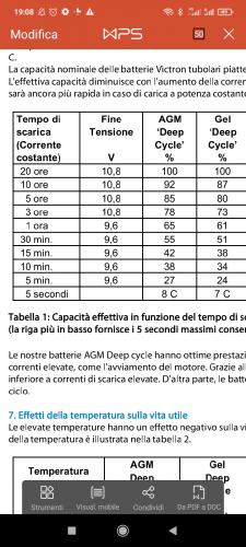

Mediamente è il coefficiente di peukert medio delle AGM.
In realtà potrebbe anche essere 90ah a C20.

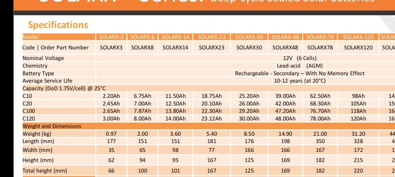

Qui la scheda della mia AGM più piccola di Leroy Merlin . Il taglio mio Si chiama solarX78. La capacità è data addirittura per C120. Ma aC100 è 73ah e a c20 68ah e a c10 62ah.Screenshot_2023-08-09-19-02-50-204_cn_wps_moffice_eng.jpg
Qui la scheda della AGM victron (da 100ah c20 la mia)
Victron te le dice in percentuale di c20, tutte le altre capacità..non ti dice le capacità oltre c20 perché è più pensata per scariche veloci.
Come vedi una da 100ah a c20, ha 92ah a C10, e 85ah a C5...e solo 65 ah a c1. Significa che se la scarichi a 65A in un ora è a 0% a 9.6v.
Come puoi vedere la versione GEL perde più capacità di AGM all aumentare la corrente, o velocità, di scarica. Tuttavia la gel dura 500 cicli in più
Purtroppo questo fatto è molto importante per tutte le batterie al piombo.
Non tutti lo sanno e ti dico che pure qualche installatore non sa bene questo discorso.
Mentre è fondamentale per scegliere la batteria per il proprio uso. Soprattutto perché non c'è uno standard nella capacità sponsorizzata. Chi la mette a c100, chi c120, la maggior parte a C20..ma ultimamente si sono fatti furbi e la mettono a c100.
così l utente sprovveduto vede la batteria da 100ah che costa meno dell' altra da 100ah..senza vedere che quella che costa meno ha scritto piccolo c100. E quella che costa di più ha scritto C20.
Fiamme nelle AGM migliori della gamma(non la classica fiamm che comprano i camperisti) mette la capacità a C10.. infatti una da 100ah pesa tipo 34 kg. Perché a c120 ne avrà 120 di ah.
Il rapporto con cui cambia la capacità al variare della velocità di scarica è il famigerato coefficiente di peukert.
Si calcola con i logaritmi, tra 2 capacità e 2 velocità di scarica. Per saperlo senza fare i conti ci sono dei tool in rete.

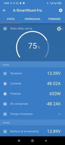

Qui invece avevo 48A di carica BS, più circa 25/30A tra frigo e monopattino su inverter e fari di posizione. Totale oltre 75A.
Alternatore è da 65... quindi?
25 li faceva il regolatore quindi sullo shunt alternatore vedevo 50A.
50+25 sono 75A alla tensione di equilibrio
Ps: I 48A di carica BS sono possibili solo grazie al cyrix e cavo gigante. Se uso il parallellatore originale con cavo di 1km sottilissimo da 6mmq la corrente di carica BS sarebbe scesa a poco più di 10A. Causa caduta di tensione sulle bs le quali non prendono corrente.
In poche parole in quella situazione ho caricato 10% in 30 minuti. Col parallelaTore originale avrei caricato forse 2%.
Attenzione che il cavo sottile limita la corrente di carica BS MA NON LIMITA AFFATTO UN UTENZA QUALUNQUE come un inverter.
Anzi nel caso dell' inverter è il contrario..più c'è caduta di tensione e più l inverter usa corrente per tenere la potenza di uscita stabile a 230v.
Mentre le batterie sono sensibilissime alla caduta di tensione...il motivo è che la tensione di carica reale è (tensióne sui poli dal generatore)-(tensione propria della batteria).
Cioè decimi di volt..
Se hai 0.8v di tensione di carica reale sulla resistenza interna e hai 80A e poi la tensione cala di 0.6v, allora  sulla resistenza interna diventa 0.2v ...ergo la corrente passa da 80 a 20A...per solo 0.6v di caduta.
Ma su una lampadina a 14v , 0.6v di caduta riducono la corrente di pochissimo.
Mentre su un inverter la aumentano un po'.
Quindi...un oarallelatore originale con cablaggio penoso limita la carica BS..ma se ci attacchi 1200w su un inverter ci passeranno lo stesso più di 100A con arrosto dei maledetti faston che usano gli allestitori e connettori vari.
Mentre su questo parallelaTore 100A non mandano arrosto nulla...anche se si scalda un bel po'. Inoltre il cyrix ha protezione per surriscaldamento dei contatti di potenza. Eventualmente APRE da solo. E apre da solo anche se l alternatore impazzisce e da oltre 16v(mi è successo).
