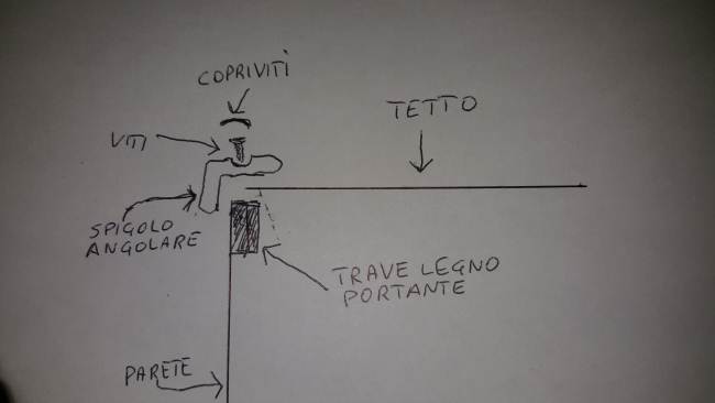

Ciao compagni. Sto sistemando una infiltrazione al mio CI del 2005, ma già che ci sono ho una mezza idea di risiliconare tutto. Ciò che vorrei è sapere come esattamente è costruito lo spigolo della parete col tetto. anche se già lo immagino vorrei una conferma prima di smontare. In pratica mi servirebbe un disegno con la sezione. Io penso che sia come di seguito, confermate?
si, il disegno riproduce ogni componente dei pezzi assemblati. ......solo una cosa, tra il profilo angolare e le lamiere ad angolo dovresti trovare uno strato di sigillante tipo piattina bitumosa (terostat). Il mio consiglio è cercare il punto ove ha ceduto e provvedere solo in quel punto con nuovo terostat senza rimuovere la parte ancora ben salda che è messa a regola dal costruttore,non è necessario rimuovere tutto.

Grazie Ivan, infatti sotto lo profilo angolare c'è una pasta grigia bituminosa, però.... ho sentito parlare di questo TEROSTAT ma in pratica non so manco cosa sia. Puoi delucidarmi per favore? Dove potrei trovarlo?

Capito. Avevo intenzione di metterci il Sikaflex sotto il profilo angolare parete-tetto... non va bene?
