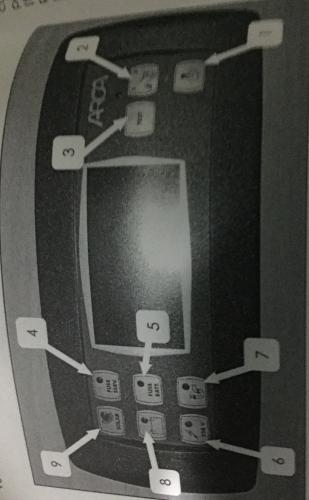

Buongiorno a tutti,
ho un problema .
mi si e acesa una luce rossa sul display in alltomporta camper Arca 716 glt
chi mi sa dire cosa fare per ripristinare il tutto?
Allego foto bottone n.7

Buongiorno a tutti, ho un problema . mi si e acesa una luce rossa sul display in alltomporta camper Arca 716 glt chi mi sa dire cosa fare per ripristinare il tutto? Allego foto bottone n.7 Vittorio Sannia
Quella spia segnala il serbatoio delle grigie pieno.
Se non è pieno, il sensore che comanda quella spia lo trovi sotto il lavandino del bagno. È un pressostato giallo a cui arrivano 2 fili e un tubo trasparente. Prova a scollegare tubo e fili per capire meglio il problema.

Si è accesa anche a me, ho risolto con un lavaggio di varichina 2 lt. Serbatoio riempito 3/4 e un po' di strada,
svuotato, il tutto è tornato a funzionare.
Ora metto sempre un po' di varichina negli scarichi sono tre mesi tutto ok.

Si è accesa anche a me, ho risolto con un lavaggio di varichina 2 lt. Serbatoio riempito 3/4 e un po' di strada, svuotato, il tutto è tornato a funzionare. Ora metto sempre un po' di varichina negli scarichi sono tre mesi tutto ok.
salve... in riferimento alla tua prova... hai messo 2 lt di varichina e poi hai riempito il serbatoio?
giusto?

salve... in riferimento alla tua prova... hai messo 2 lt di varichina e poi hai riempito il serbatoio? giusto?
Si proprio così.
Su un altro mezzo di mio cognato abbiamo fatto con 2 flaconi di FULCRON arexon ottimo il risultato anche in quel caso
