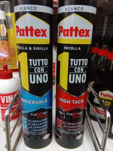

Ho provato a cercare il Pattex Sp 101 ma l'ho trovato solo grigio, ho notato invece sempre della Pattex questi due prodotti,
qualcuno li conosce se sono utili per le nostre sigillature?

Ho consultato la scheda informativa, dal sito pattex.it:
http://www.pattex.it/fai-da-te/...
Il Millechiodi Tutto con Uno  l'ho usato in interni ed è molto efficace: è l'unico adesivo con cui sono riuscito ad attaccare in cucina (plastica su piastrelle lisce) un gancio che doveva supportare un pesante tagliere di legno.
Però, per esterni... Nella scheda non v'è menzione della resistenza agli UV.
Per uso sul tetto del camper ho preso anch'io il Pattex SP101, che è uno dei pochi accreditati per aderire sulle lastre di policarbonato, oltre ad avere resistenza agli UV. e un campo di utilizzo da -30°C a +90°C. C'è anche la versione Transparent. Qui la scheda:
http://www.pattex-pro.it/it/sig...
Nota anche i due siti diversi dove sono ospitate le due schede, la scheda del millechiodi è sul sito pattex.it, mentre l'SP101 è sul sito pattex-pro.it. E' diversa la destinazione d'uso, il primo ad uso hobbyistico, il secondo a uso professionale.
Cerca ancora l'SP101. Su Internet, se prendi un minimo di prodotti, spesso la spedizione è gratis...
Ciao da Dash
P.S. la differenza fra la versione normale e la High-Tack è la velocità di essiccazione, naturalmente la high-tack è più rapida. C'è una cosa simile anche nella linea di prodotti SP101, il nome però è SP101 Instant-Tack.
Modificato da Dash il 10/06/2017 alle 12:35:43
