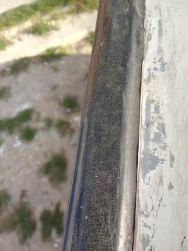

Dall'esterno in corrispondenza del punto incriminato, mi sobo accorto che c'è una giunta tra il profilo di alluminio ed anche il profilo copriviti rialzato: sicuramente l'infiltrazione proviene da lì.
Non che mi spaventi risigillare il tutto, avevo già in programma di farlo, quello che mi fa inc...re è che un azienda del settore si è intascata 120 € per poi farmi ritrovare in questa situazione che peraltro nega nonostante l'evidenza.

mi sobo accorto che c'è una giunta tra il profilo di alluminio ed anche il profilo copriviti rialzato: sicuramente l'infiltrazione proviene da lì. Non che mi spaventi risigillare il tutto, avevo già in programma di farlo, quello che mi fa inc...re è che un azienda del settore si è intascata 120 € per poi farmi ritrovare in questa situazione che peraltro nega nonostante l'evidenza. A casa mia si chiama truffa! Non c'è più da fidarsi si nessuno... :-(

In effetti come già detto l'infiltrazione è in una zona contenuta (fatti test per verificare l'estensione con l'igrometro) e tastando le superfici sono compatte e non molli.
Credo quindi che l'infiltrazione sia stata modesta e non abbia prodotto danni.

L'infiltrazione, nella quasi totalità dei casi, si crea attraverso le viti con cui è fissato il profilo in alluminio. Con il tempo, infatti, il profilo copriviti si indurisce, perdendo la sua elasticità e facendo trapanare l'acqua nella canalina presente all'interno del profilo di alluminio, dove - sembra impossibile, ma è così - ristagna per intere settimane, anche dopo che ha smesso di piovere e che il camper è stato tenuto a pieno sole.
Non è tanto, quindi, un problema di risigillatura ai lati del profilo, quanto piuttosto un problema delle viti, che sicuramente saranno arruginite e andranno sostituite con delle viti in acciaio inox e di diametro leggermente superiore, previo riempimento dei fori con del sigillante.

Personalmente non ho mai creduto molto ai controlli sulle infiltrazioni, soprattutto quando il danno è ancora nella fase iniziale. Io, pur non essendo un esperto, non mi preccuperei tanto dell'infiltrazione al pianale (se
ho capito bene !), quanto piuttosto di quella alla mansarda. Parlo per esperienza personale, avendo avuto un Rimor costruito più o meno in quel periodo. E' ampiamente noto, infatti, che quei mezzi erano soggetti a lente ma inesorabili infiltrazioni soprattutto alla mansarda e, in qualche caso, anche alla parte posteriore del tetto (quella dove si crea la curva tra il tetto e la parete). L'infiltrazione, nella quasi totalità dei casi, si crea attraverso le viti con cui è fissato il profilo in alluminio. Con il tempo, infatti, il profilo copriviti si indurisce, perdendo la sua elasticità e facendo trapanare l'acqua nella canalina presente all'interno del profilo di alluminio, dove - sembra impossibile, ma è così - ristagna per intere settimane, anche dopo che ha smesso di piovere e che il camper è stato tenuto a pieno sole. Non è tanto, quindi, un problema di risigillatura ai lati del profilo, quanto piuttosto un problema delle viti, che sicuramente saranno arruginite e andranno sostituite con delle viti in acciaio inox e di diametro leggermente superiore, previo riempimento dei fori con del sigillante. Del resto, puoi verificare abbastanza facilmente quanto ho appena detto, facendo una semplicissima prova: dopo una giornata di pioggia (meglio ancora dopo che è trascorso qualche giorno), posiziona il camper in leggera pendenza sul davanti e poi solleva il profilo copriviti nella parte inferiore della mansarda: quasi certamente vedrai scorrere un lunghissimo rivolo d'acqua, che ristagnava nella canalina all'interno del profilo in alluminio. Puoi, quindi,  immaginare quali danni può provocare il lungo ristagno di quell'acqua sulla testa delle viti e sulle relative filettature, con conseguente imbibizione del legno circostante. I danni di solito si manifestano nella parte curva frontale e nella parte inferiore della mansarda, spesso nascosta dal materasso e dalla relativa rete.
Per il problema che dici di viti profili etc... Ripropongo questa mia soluzione fai-da-te a basso costo che ho fatto io e in cui credo molto ... Non é il massimo dell estetica ma se si cura bene viene un buon effetto... IMG_20180921_190144(1).jpgIMG_20180921_185447(1)(2).jpgIMG_20180921_190209(4).jpg
Coprire TUTTO con un ottimo sigillante pokimerico elastico... Viti, guarnizione coprivite, profilo, creando un tuttuno fino alla parete... Specie su un mezzo molto vecchio può essere una soluzione che da tranquillità .
Molte parti sono venute molto bene e si nota solo la sagoma del profilo che ora risulta "gommata" dal sigillante...
Periodicamente si dovrà ripassare la giunzione alla parete o tetto, ma la copertura del profilo può durare molto secondo me smiley
Coprire TUTTO con un ottimo sigillante pokimerico elastico... Viti, guarnizione coprivite, profilo, creando un tuttuno fino alla parete... Specie su un mezzo molto vecchio può essere una soluzione che da tranquillità .  Molte parti sono venute molto bene e si nota solo la sagoma del profilo che ora risulta gommata dal sigillante...  Periodicamente si dovrà ripassare la giunzione alla parete o tetto, ma la copertura del profilo può durare molto secondo me
Ciao Hunter, la tua soluzione potrebbe funzionare ma mi chiedo dopo qualche anno qquando il sigillante si deteriora andrebbe tolto e rimesso nuovo. Ma toglierlo dalla canaletta sopra il coprivite potrebbe essere complicato non credi?
