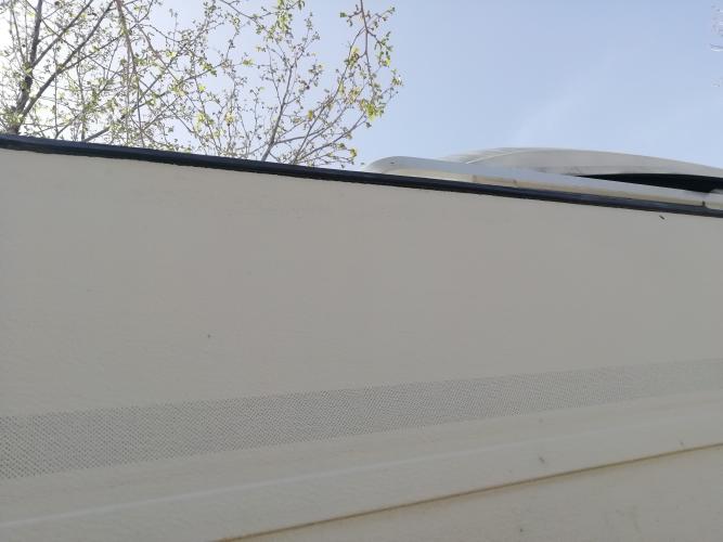

Per il problema che dici di viti profili etc... Ripropongo questa mia soluzione fai-da-te a basso costo che ho fatto io e in cui credo molto ... Non é il massimo dell estetica ma se si cura bene viene un buon effetto...
Coprire TUTTO con un ottimo sigillante pokimerico elastico... Viti, guarnizione coprivite, profilo, creando un tuttuno fino alla parete... Specie su un mezzo molto vecchio può essere una soluzione che da tranquillità .  Molte parti sono venute molto bene e si nota solo la sagoma del profilo che ora risulta gommata dal sigillante...  Periodicamente si dovrà ripassare la giunzione alla parete o tetto, ma la copertura del profilo può durare molto secondo me
Ciao Hunter, la tua soluzione potrebbe funzionare ma mi chiedo dopo qualche anno qquando il sigillante si deteriora andrebbe tolto e rimesso nuovo. Ma toglierlo dalla canaletta sopra il coprivite potrebbe essere complicato non credi?
MARK
15/06/2018 11024
Inserito il 26/03/2019 alle: 14:19:01
In risposta al messaggio di bottastra del 26/03/2019 alle 13:29:56
Io all'epoca, dopo un paio di riparazioni mal riuscite, feci eliminare il profilo copriviti e feci riempire di sigillante tutta la canalina interna al profilo in alluminio. Non saprei dire, tuttavia, se questa soluzione abbia funzionato o meno, perchè il camper dopo qualche mese lo cedetti in permuta.
Sembrerebbe piu o meno lo stesso principio di ciò che ho fatto... Solo io ho lasciato tutto e solo ricoperto invece che riempire... A occhio adesso sembrerebbe impossibile che entri acqua poiché é stagno... Ho solo lasciato libera la parte del profilo tra parete e tetto, quella che da verso il basso... Da dove esce il terostat pet capire..IMG_20190326_135425.jpg. Li non dovrebbe entrare acqua vero? Nin va all insulaugh
Mentre i profili vericali li ho coperti totalmente da parete a parete...
Per ora ho fatto dopo la pioggia dei test con l igrometro a puntali (lidlsurprise​​​​​​) nel punto che era stato infiltrato e negli altri 2 punti a rischio... E in tutto il camper... Risultato da 0% a 11%..alcune volte 14%(ma.ho constatatato che é l umidità del cucinare, segna 14 a volte anche sullo sportellino sopra la cucina).. 20% è la soglia dei guai!
Al test dell officina la parte rovinata aveva dato 70%laugh
Speriamo bene...

Personalmente non ho mai creduto molto ai controlli sulle infiltrazioni, soprattutto quando il danno è ancora nella fase iniziale. Io, pur non essendo un esperto, non mi preccuperei tanto dell'infiltrazione al pianale (se
ho capito bene !), quanto piuttosto di quella alla mansarda. Parlo per esperienza personale, avendo avuto un Rimor costruito più o meno in quel periodo. E' ampiamente noto, infatti, che quei mezzi erano soggetti a lente ma inesorabili infiltrazioni soprattutto alla mansarda e, in qualche caso, anche alla parte posteriore del tetto (quella dove si crea la curva tra il tetto e la parete). L'infiltrazione, nella quasi totalità dei casi, si crea attraverso le viti con cui è fissato il profilo in alluminio. Con il tempo, infatti, il profilo copriviti si indurisce, perdendo la sua elasticità e facendo trapanare l'acqua nella canalina presente all'interno del profilo di alluminio, dove - sembra impossibile, ma è così - ristagna per intere settimane, anche dopo che ha smesso di piovere e che il camper è stato tenuto a pieno sole. Non è tanto, quindi, un problema di risigillatura ai lati del profilo, quanto piuttosto un problema delle viti, che sicuramente saranno arruginite e andranno sostituite con delle viti in acciaio inox e di diametro leggermente superiore, previo riempimento dei fori con del sigillante. Del resto, puoi verificare abbastanza facilmente quanto ho appena detto, facendo una semplicissima prova: dopo una giornata di pioggia (meglio ancora dopo che è trascorso qualche giorno), posiziona il camper in leggera pendenza sul davanti e poi solleva il profilo copriviti nella parte inferiore della mansarda: quasi certamente vedrai scorrere un lunghissimo rivolo d'acqua, che ristagnava nella canalina all'interno del profilo in alluminio. Puoi, quindi,  immaginare quali danni può provocare il lungo ristagno di quell'acqua sulla testa delle viti e sulle relative filettature, con conseguente imbibizione del legno circostante. I danni di solito si manifestano nella parte curva frontale e nella parte inferiore della mansarda, spesso nascosta dal materasso e dalla relativa rete.
In effetti Bottastra è proprio così.
La preoccupazione è più per la mansarda e non tanto per il regolo in legno che definisce la parte inferiore della parete di coda.
Tra l'altro ho già visto che il punto di infiltrazione è proprio in concomitanza con una giunta del profilo di alluminio che collega tetto e parete e per di più in corrispondenza di un tratto dove il profilo copriviti è staccato con viti ovviamente arrugginite.
Ho già in programma di cambiare tutte le viti attuali con inox avendo cura di riempire i fori preventivamente con mastice impermeabile, poi nuovo copriviti e nella parte di tetto dove non si vede applicare una bandella di nastro butilico alluminato che vada a coprire sia la scanalatura (sede del profilo copriviti) che il tetto del mezzo in modo da scongiurare ulteriormente qualsiasi possibile infiltrazione.
Lo stesso nastro lo utilizzerò anche per coprire i giunti trasversali ove sono sovrapposte le lamiere del tetto e in corrispondenza del bordo degli oblò.

In effetti Bottastra è proprio così. La preoccupazione è più per la mansarda e non tanto per il regolo in legno che definisce la parte inferiore della parete di coda. Tra l'altro ho già visto che il punto di infiltrazione
è proprio in concomitanza con una giunta del profilo di alluminio che collega tetto e parete e per di più in corrispondenza di un tratto dove il profilo copriviti è staccato con viti ovviamente arrugginite. Ho già in programma di cambiare tutte le viti attuali con inox avendo cura di riempire i fori preventivamente con mastice impermeabile, poi nuovo copriviti e nella parte di tetto dove non si vede applicare una bandella di nastro butilico alluminato che vada a coprire sia la scanalatura (sede del profilo copriviti) che il tetto del mezzo in modo da scongiurare ulteriormente qualsiasi possibile infiltrazione. Lo stesso nastro lo utilizzerò anche per coprire i giunti trasversali ove sono sovrapposte le lamiere del tetto e in corrispondenza del bordo degli oblò.
Un lavoro migliore di quello fatto da melaugh​​​​​​
Per me era troppo lavoro essendo in itinere nei parcheggi in stradalaugh
Ciao.. Ci ho pensato . In realtà bastera raschiaree togliere quello  che viene via, passare una carta vetrata molto grossa, e ricoprire CON LO STESSO SIGILLANTE AI POLIMERI, lisciando nuovamente il tutto... Certo non è un lavoro da 2 minuti, ma tanto ogni tot anni dovrei rifare comunque le sigillature .. Ci vorrà solo il dippio del tempo smiley​​​​​​
Non è un lavoro da fare su un mezzo recente senza dubbio .. Lo consiglio solo a chi ha un mezzo vecchio e non vuole o non ha la possibilità di rifare tutta la profilatura nuova... Sempre meglio che affidarsi solo a una vecchia guarnizione rinsecchita e al terostat altrettanto rinsecchitowink
Certamente va usato un sigillante di ottima qualità ms Polimero, con media flessibilità e alta durezza (quello che ho usato ha 60 shoreA) al fine di creare una vera e propria gomma intorno al profilo di alluminio ..
Un sigillante scorretto diventa plastica in pochi mesi e si fessura...
